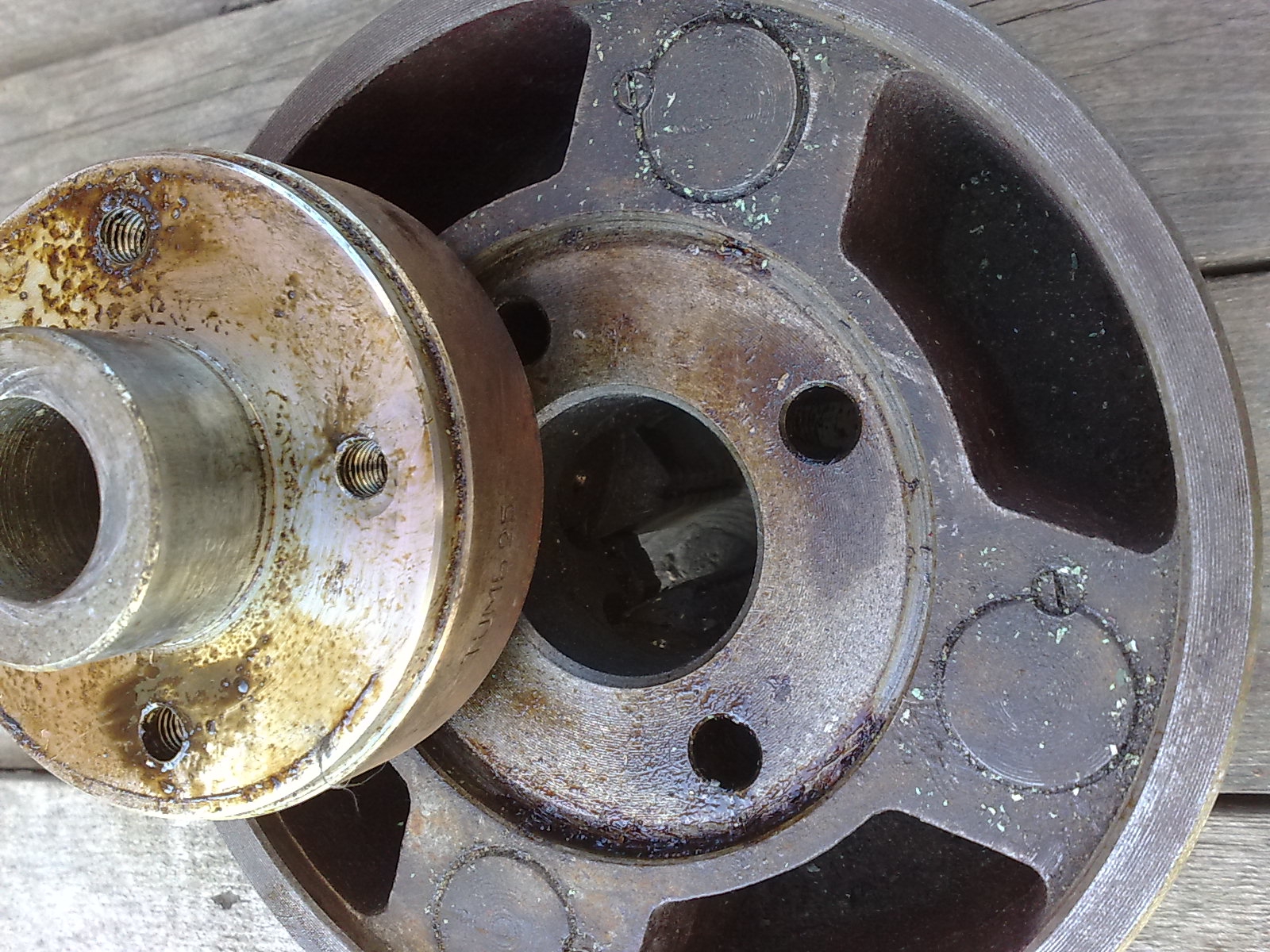

Zabierak na średnicę D i w środku otwór o średnicy E.

No tak bym chciał, ale mam zabierak ( nie jestem pewny, może na C4 ) i on ma takie coś co mocno w środku uchwytu siedziało, że ledwo to wybiłem. Teraz chcę do tego uchwytu dorobić zabierak na C6, i boję się, że słabo to będzie trzymało. A fabryczny mógł wyglądać tak jak radzisz?, czy jest gdzieś fabryczny rysunek lub zdjęcie gdzie można się co do tego upewnić?

A proszę bardzo..
http://www.autobodex.waw.pl/strona31e.htm
lub jeszcze dokładniej na stronie 16/20
http://www.technar.pl/oferta-technar/PO ... POREBA.pdf
a na stronie 3/20 końcówki wrzecion

No tak teraz to jest pewność. Dziękuję Romku. Na tej stronie Bodex to kiedyś byłem, i mi z głowy wyleciała, jeszcze raz dzięki szczególnie za pdf-a.

jest na stronie 18 Tarcza zabierakowa stalowa TZ235-200-6

Samo dorabianie tarczy to nie taka znowu czarna magia, trudny jest tylko stożek, bo trzeba zgrać dwa krytyczne parametry: średnicę G (dla 315-tki C6= ø106,385mm) z kątem stożka (7°07'30"), a zazwyczaj nie dysponujemy druga maszyną i robimy to na tej do której mamy to mierzyć, więc problem z przezbrajaniem do przymiarki i późniejszym biciem poprawianej tarczy.
Jedyne rozsądne wyjście to dorobić sobie z jakiego pucka stożek-sprawdzian z zaznaczoną średnicą G (106,385mm), by nie zdejmować zabieraka do przymiarki.
