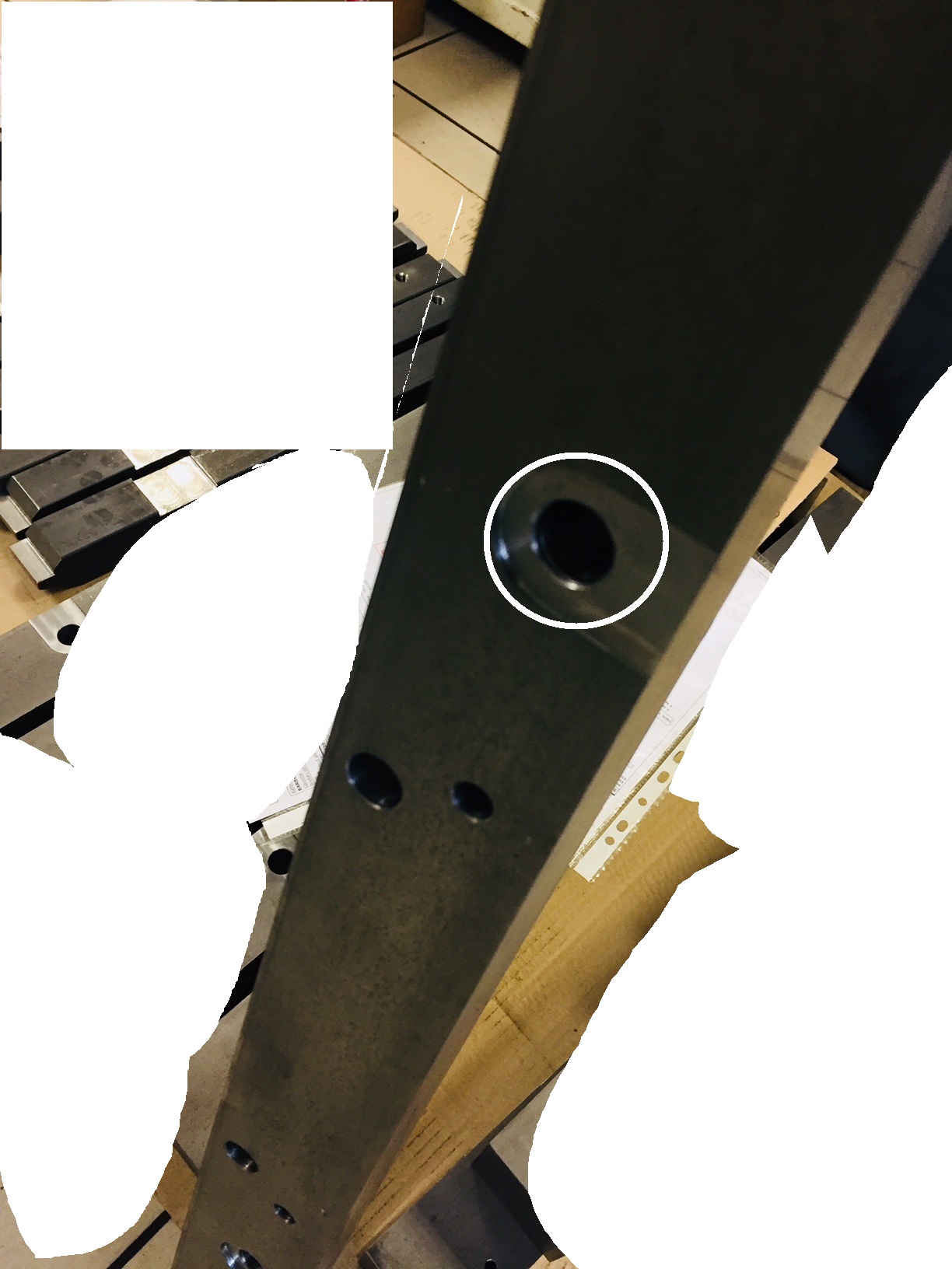

Dzień dobry,
Zwracam się z gorącą prośba o podrzucenie pomysłu, pomocy.
Otóż mam taki problem:
Na produkcji chłopaki omyłkowo, zamiast 15 mm zrobili mi otwory od 0.5 do 1.5 mm większe niż na rysunku.
Materiał to stal.
Proszę o informacje czy jest jakiś sposób na zmniejszenie otworów o te .05.do 1.5mm?
Temat bardzo gorący, bardzo proszę o pomoc.
Pozdrawiam,
Grzegorz.

Re: Za duży otwór - jak zmniejszyć?
Post napisał: WZÓR » 21 mar 2018, 16:09
Trzeba je zaślepić i wykonać zgodnie z wymiarem.
Szczegółów nie podam nie widząc rysunku.
Mariusz.
Post napisał: tokarzmaly » 21 mar 2018, 16:13
Może jest możliwość korekcji błędu na elemencie współpracującym......
Post napisał: abcdef » 21 mar 2018, 16:39
napawać?
Post napisał: Steryd » 21 mar 2018, 17:23
Roztoczyc o 1mm na stronę i wstawić tulejke na zimno. Rozwiązań jest kilka jak widać. Pytanie jak wygląda przedmiot.
Post napisał: Grzegorz9102 » 22 mar 2018, 08:37
Dziękuję za odpowiedzi.
klient nie wyraża zgody na żadne widoczne operacje korekcyjne.
Zdjęcie detalu w załączniku.
To prosta belka z otworami. Nic skomplikowane.
Jakieś propozycje?
Post napisał: RomanJ4 » 22 mar 2018, 08:45
Zaspawać, zeszlifować, i wywiercić/wyfrezować na nowo jeśli wytrzymałość materiału w tym miejscu nie jest jakoś szczególnie dobierana.
Post napisał: Grzegorz9102 » 22 mar 2018, 10:09
Muszę to zrobić jakoś bardzo małym kosztem.
Niestety nie mam u siebie na zakładzie spawarki i spawacza więc musiałbym to wyrzucić na kooperacje.
Zaspawanie -> szlifowanie -> otwory na nowo.
A coś innego? jakies inne pomysły? mniej inwazyjne?
