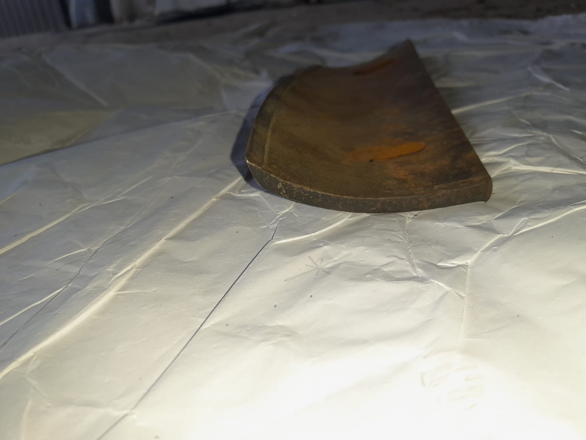

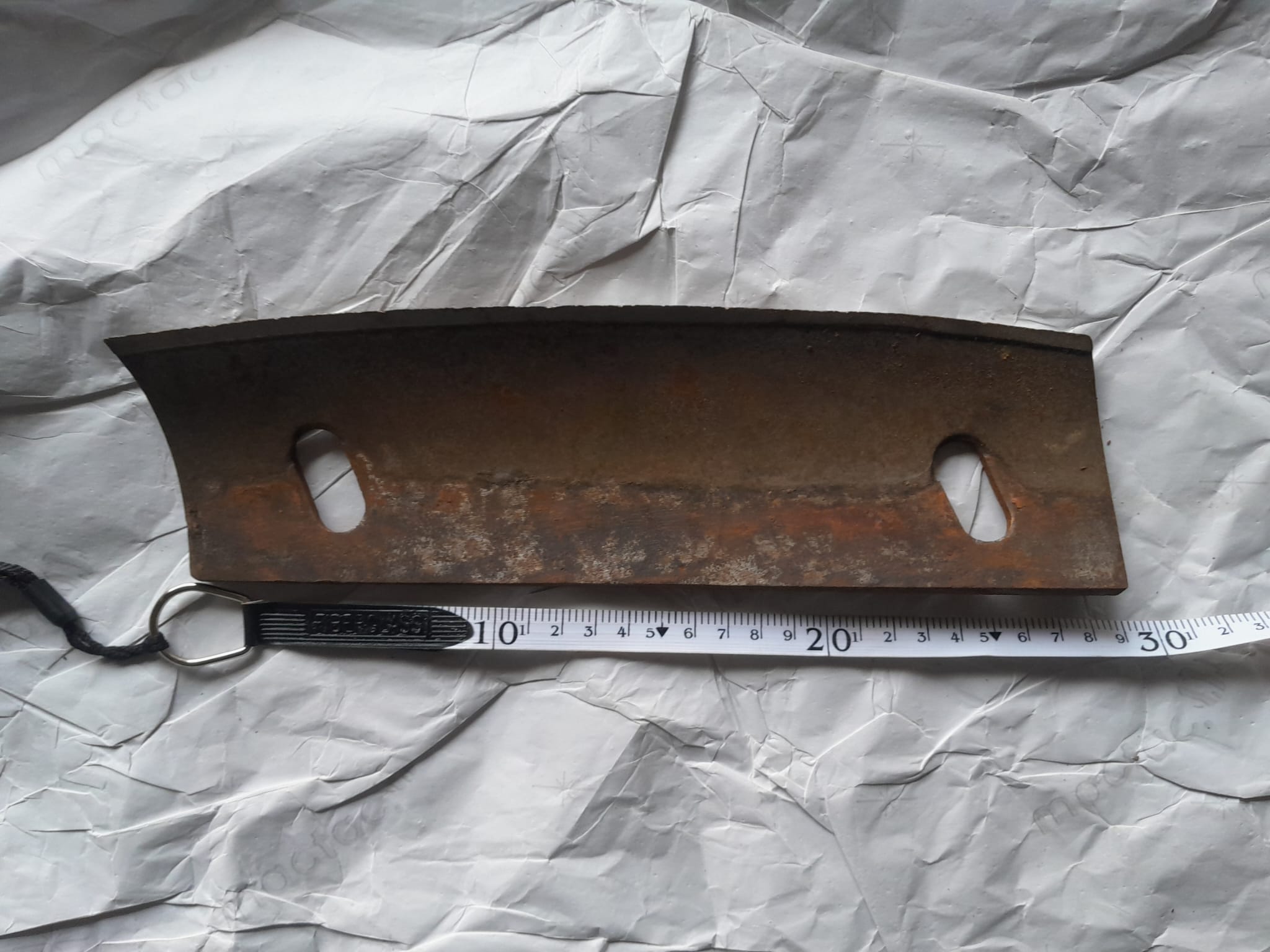

Post napisał: Jareqp » 01 lut 2023, 10:03
ja mam rębak przerobiony z sieczkarni do kukurydzy tam oryginalne noże są prawdopodobnie z 355 a na ostrze napawane jest około 1mm czegoś twardego. Obrazek Obrazek
poszukuje też kogoś kto by dorobił takie noże.
nóż jest robiony z rury o średnicy 20cm ciętej pod kątem.
działa jak gilotyna.
