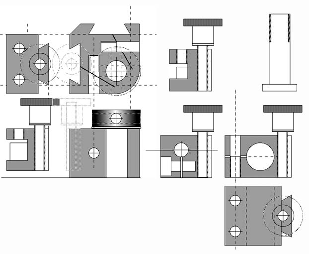

rc36 pisze:Moja tokarka jest też mała problem w tym, że podstawa nie może być grubsza niż 5,5mm bo nóż 8x8 będzie za wysoko.
Najlepszym wyjściem wartym zastanowienia a eliminującym kwestię wysokości do osi byłby imak szybkomocujący
Ja tak założyłem do swojej, i teraz mogę mocować noże z trzonkami nawet 20x20, zamiast maksymalnie 12x12. https://www.cnc.info.pl/topics89/imak-s ... 434,80.htm
Poza tym są inne bardzo wygodne korzyści z takiego rozwiązania uzasadniające większy jego koszt.

pioterek
Posty: 1724
#28
Post napisał: pioterek » 16 wrz 2014, 09:46
No i nic dodać, nic ująć. Z grubsza to tyle na temat, a jeżeli potrzebne jest coś konkretnie pomyśleć...
...to trzeba zwymiarować dokładnie maszynę i będzie pole do działania.

#30
Post napisał: pioterek » 16 wrz 2014, 11:15
Nie, ja nie posiadam TSA-16, gdyby tak było to podał bym już dawno wymiary obrotnicy, sanek i samego imaka, oraz ich odległości do osi wrzeciona. Można by wtedy temat pociągnąć i znaleźć dobre rozwiązanie bez zciągania pomysłów z działu "tokarka nutool" gdyż element zastępczy nie ma prawa się tak dobrze czuć w maszynie jak ten dla niej specjalnie wymyślony. Piszę tak gdyż myślę, że można zrobić coś lepszego niż imak szybko wymienny.
