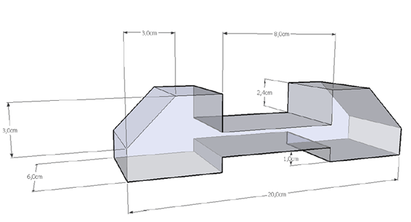

Witajcie.
Mam w glowie pewien pomysl maszynki ktora chce skonstruowac. Nie mam jednak wiedzy i doswiadczenia dotyczacego obrobki. Potrzebuje zrobic element taki jak na rysunku. Wymyslilem ze znajde firme lub osobe ktora mi zrobi ten element z drewna. Zapotrzebowanie na poczatek to ok. 6 szt. wiec malo.
Jak narazie dowiedzialem sie ze najlepiej to zrobic z drewna bukowego lub debowego.
Czy wybor tego drewna to dobty pomysl ?
Jaki moze byc zakres cenowy takiego elementu ?
Gdzie mozna kupic material na taki element ?
Czy znacie jakies firmy ktore za przystepna cene sa w stanie wykonac ten detal?
Moze ktos z Was jest zainteresowany przygotowaniem takich elementow, prosze o kontakt na priv ?
Detal+wymiary

Drewno bukowe parzone klejonka kilkuwarstwowa , jak wiadomo drewno pracuje.
Może jednak lepiej posklejać sklejkę 1cm. Nie rób tego z litego drewna bo się ładnie pokrzywi :/
Robota prosta ale przy tak małej ilości cena za szt będzie dość wysoka.
Jak wykonać ?
Na upartego wystarczy piła , strugarka i grubościówka. Te maszyny są niezbędne aby przygotować materiał dalej można to obrobić na pile jeśli się ma ładnie tnące piłki "dado blade " , można to jeszcze zrobić na taśmówce , włośnicówce ale to będzie masakra , górnowrzecionówka z jakimś ładnie wyposażonym stolikiem ale tych ścięć na tym nie zrobisz.

Jeżeli to ma być z drewna to wypadło by zaznaczyć na szkicu kierunek przebiegu słojów.
Jego znajomość jest niezbędna do wyboru optymalnej techniki obróbki w przypadku gdy to ma być z litego lub klejonego jednokierunkowo.
Osobiście popieram Decodrewa- sklejka albo jeszcze lepiej lignofol.
I nie wiem czy oślepłem ale nie mogę dostrzec jednego brakującego mi wymiaru :shock:

Ja też dostrzeglem ale nie wiem do czego to ma byc.
Czy to ma pracowac,byc prowadnicą........?
Tajemnica , jeszcze raz tajemnica patentowa ?????????

Jesli chodzi o wymiar to faktycznie brakuje. Wysokosc calosci to 50mm.
Jak to pracuje ? Ma to byc noga do profilu aluminiowego po ktorym bedzie jezdzic masa 1-5kg wiec obciazenie tylko statyczne.
Faktycznie sklejka wydaje sie bardzo dobrym pomyslem. Musze zglebic temat.

Jedyny ważny wymiar to chyba te 8 cm. A reszta to wizja artystyczna :wink:
Możesz to zrobić sam. Ze sklejki 12 mm.
Pasek sklejki 20 x 6 2 szt. skleić razem.
Na niego od góry po obu końcach 6 x 6 2 szt.
A od spodu 6 x 6 1 szt. I gotowe.
