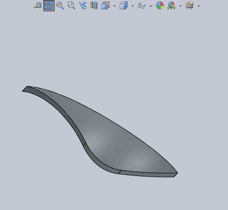

Panowie, otrzymalem wycinek modelu - taki jakby listek.
Potrzebuje przerobic to do arkusza blachy, rozwinac i finalnie wyciac.
Niestety nie moge sobie z tym poradzic. Czy Ktos pomoze??
Probowalem odsunac powierzchnie o 0mm, pozniej nadac krzywizne sciany, aby finalnie wyciagnac to po profilach. Niesety wszystkie proby nieudane :(
W zalaczniku model.

Witam, wiesz co za dużo styczności nie miałem z takimi modelami jednak u mnie mając ten model w opcji mam do wyboru polecenie "konwertuj na arkusz blachy" zaznaczam tą powierzchnie (oczywiście we właściwościach podaję grubość blach) następnie klikam konwertuj, owy model zamienia mi się w arkusz blachy, następnie również intuicyjnie za mnie program za pomocą opcji "odegnij" odgina detal mając tym samym możliwość zapisania pliku do dxf, lub bezpośrednio przenieść do programu który pozwoli wypalić na laserze. Jutro sprawdzę w pracy ten Twój model jak to wyjdzie.

W SW 2015 można spłaszczyć powierzchnię co daje nam taki obraz: http://zapodaj.net/da34b10505a45.png.html

jareks pisze:W SW 2015 można spłaszczyć powierzchnię co daje nam taki obraz: http://zapodaj.net/da34b10505a45.png.html
Powierzchnie to może i można spłaszczyć ale jest jeszcze coś takiego co się nazywa współ. "k". I później się okazuje, że ktoś wypali blachę, zegnie (wg czego??? skoro ta opcja nie generuje linii gięcia) i się finalnie okaże, że brakuje materiału.

Ja jestem tego świadom że spłaszczenie nie daje nam rozłożenia. Pokazałem tylko co uzyskałem natomiast domyślam się żę po wypaleniu i zgięciu odpowiedniego kształtu może nam brakować materiału

Solidworks jak większość podobnych CADów rozwija elementy gięte. To, że wymyślono operacje spłaszczania nie oznacza, że można jej użyć wprost. Rozpłaszczyć mogę nawet sferę - ale jest tu ktoś kto to wykona z blachy?
Są specjalne programy do rozwijania swobodnych powierzchni ale nie znam ich mechanizmu przeliczania naddatku.
Niestety pliku nie rozpakuję ponieważ używam zipa.
Prawdopodobnie dałoby radę to potraktować blachą wyciągniętą po profilach i później należy odciąć boki.

Ten konkretnie detal jest nierozwijalny (minimalna ale jednak powierzchnia sferyczna). Jeśli chodzi o technologię to raczej tłoczenie wchodzi w grę.
Jeśli pominąć tą małą krzywiznę to i tak detal nie powinien być gięty lecz walcowany. Mało tego, z geometrii wynika, że powinien być poddany obróbce wiórowej (krawędzie są zfazowane, nie prostopadłe do płaszczyzn).
Wg mnie należy wyciąć z naddatkiem (kilka milimetrów), przewalcować do pożądanego promienia i próbować frezować... Albo frezować przed walcowaniem i liczyć, że geometria się nie zmieni zbytnio..
Nadmienię, że współczynnik K ma marginalne znaczenie przy walcowaniu, zwłaszcza dużych promieni.
