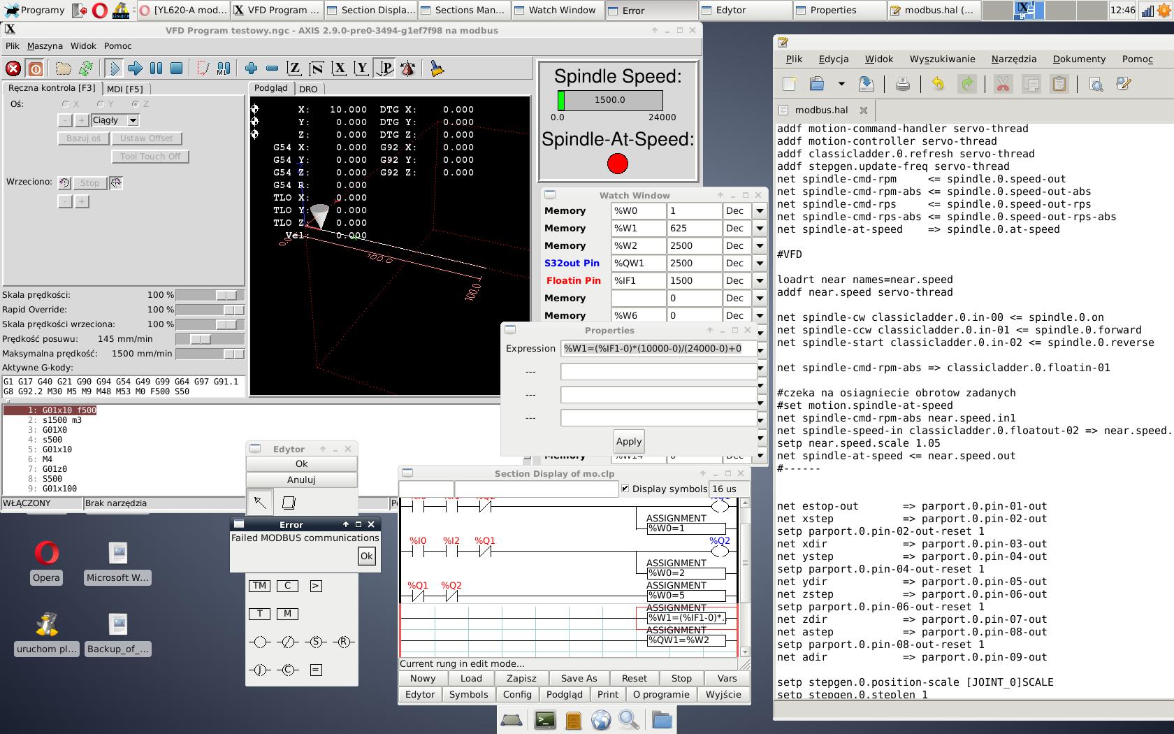

No właśnie to już zgłupiałem, w/w tabelka parametr (rejestr) 3000 (hex) podaje częstotliwość wyjściowa (pewnie Hz), ja mam wpisany 3005 (hex)=(12288 dziesiętnie w tabelce jako w2) i niby on opisuje "rotation speed" wiec zakładam ze obr ale chyba się mylę bo %QF2 pokazuje 4000 (Hz?)
Wpisałem %QW1=%W2 i dalej coś nie halo (screen) odwrotnie też bez rezultatu.
Może łatwiej zmienić było by na porównanie Hz niż tych obr?

Czyli tak
-W programie zadałeś 1500obr (widoczne w %IF1)
-Falownik zwraca wartość 2500 (Widoczne w %W2)
Nie zadajesz Hz bo falownik wymaga zadawani w % czyli 1500 to jest 6.25% zapis jest widoczny w %W1 jako 625
6.25% z 400Hz to 25Hz widoczne jako 2500 wartość zwracana w %W2
Nic nie działa bo pracujesz na wielu jednostkach zadajesz w linuxCNC w RPM zamieniasz to na % a odczytujesz w Hz wiec mimo że wartości się zgadzają to nie da się ich porównać bo są jakby wyrażone w innych jednostkach.
Proponuje dodać algorytm który zamieni 2500hz na RPM
teraz jest tak %QW1=%W2 (po prostu wartość z %W2 jest mapowana na wyjście o nazwie %QW1)
a musisz mieć na mapowaną wartość nie w Hz (%W2) a w RPM
Powinien zadziałać ten wzór (ten mały na dole kartki)
chyba tak hmmm
%QW1=(%W2-0)*(24000-0)/(40000-0)+0
Czy wzór zadziałała będziesz widział w tabelce %QW1 powinno wyświetlać się to samo co w %IF1

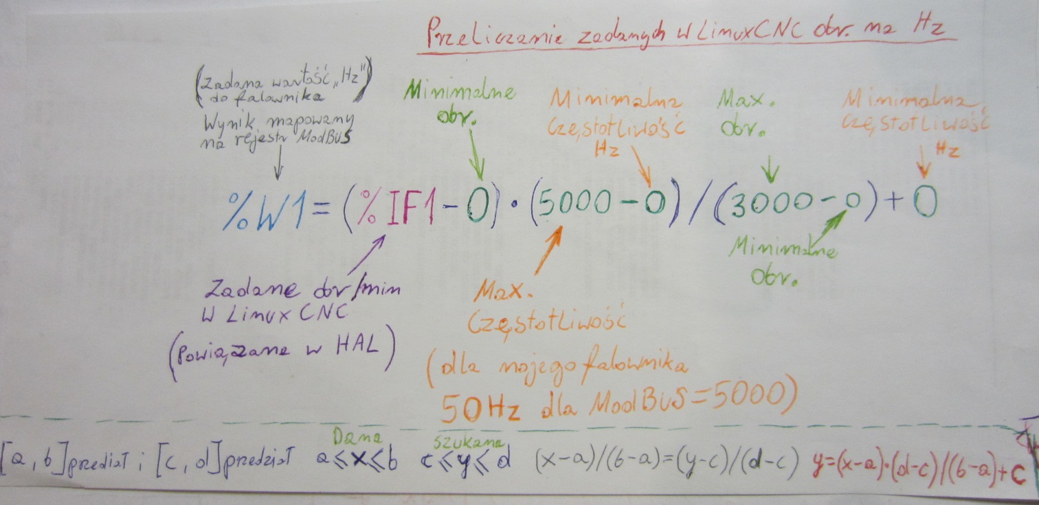

No nie jestem tego pewien bo nie działa, brakuje tam tego IF1 (to źródło sygnału obr), to W1 to wartość wyjściowa na falownik (u mnie to procenty pomnzone przez 100, w2 to wartość odczytana z falownika w Hz *100
I teraz problem polega na tym by IF2 było równe w2

Dalej coś nie tak z ta kontrola od wrzeciona, wartość odczytanego rejestru W2 już przelicza na obr, program się uruchamia dalej, ale nie czeka na osiągniecie obr bo falownik podaje tak jakby wartość zadana a nie odczytana (mimo ze z kilku rejestrów próbowałem), wyświetlacz falownika ładnie podaje aktualna częstotliwość, a W2 od razu żądaną
w hal # jest tylko #set motion.spindle-at-speed
oraz #sets spindle-at-speed true

Masz wrzeciono 24 000 obr przy 400Hz tak?
Po ustawiaj różnie obroty i powrzucaj fotki takie jak wcześniej albo może być filmik
Czy %W2 stopniowo rośnie jak włączasz obr.?
