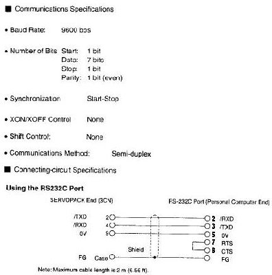

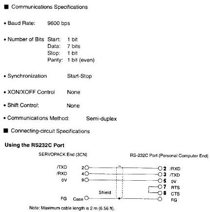

Post napisał: dance1 » 29 lip 2015, 19:55
może ustawienia portu?, ja mam takie ustawienia i kabelek z tego schematu, wszystko działa poprawnie.
