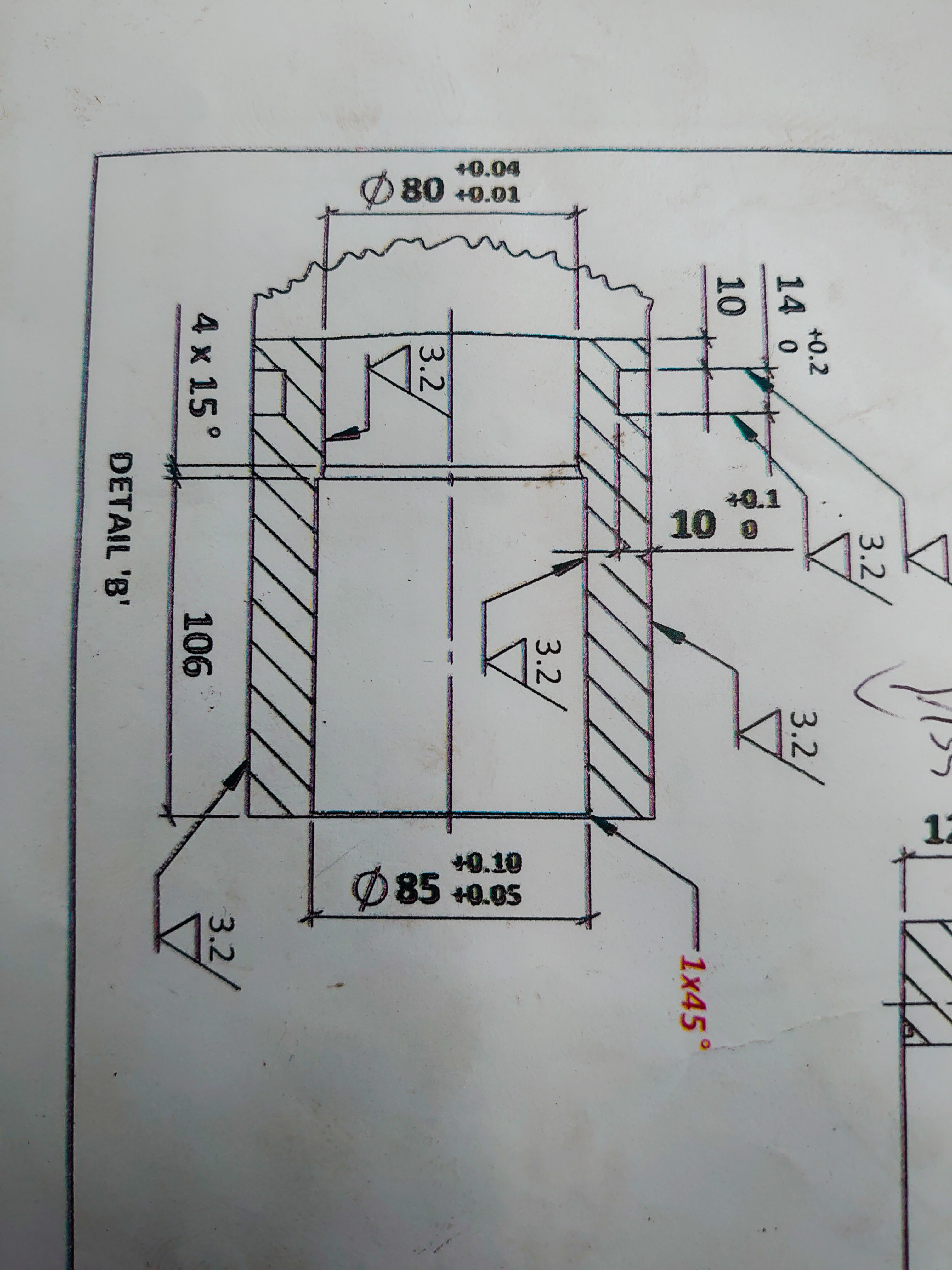

Musze zrobic dziure jak na rysunku. Lepiej uzyc cyklu 01 czy poprostu jechac liniowo ? Wierce do 55mm pozniej wytaczadlo.
Tnc 4xx, czyli stare cykle do nr 30
A tak wyglada caly detal
Zrobilem wszystko tylko te 80-85 i m16 zostalo i niewiem jak sie za to zabrac a symulator mi glupoty pokazuje na tnc530 na pc

Wjeżdżanie jedt tyle lepsze, że masz jeszcze posuw przy wycofaniu, w cyklu wyjazd jest szybkim. Sprawdź jeszcze , czy nie masz cyklu rozwiercania, bo tam też się definiuje posuw do wycofania.

Hmm nie pomyslalem o wyjezdzie... Moze rzeczywiscie lepiej liniowo a pozniej wyjazd bez obrotow.
Mam cykle 1 do 30 stare. Niema zadnych udziwnien. Czy jest taki cykl jak mowisz to niewiem bo maszyna w naprawie a programuje na itnc 530 na pc.
Mac calosc napisana w kilku programach. Chcialo by sie komus sprawdzic czy mozna to jakos przyspieszyc ?

No ale czemu nie wiercisz na 78-83. Wytaczadłem 12-15mm na strone to samo to Ci zejdzie 2 dni jak nie masz czym wiercić tak grubo to frezuj po spirali. Będzie szybciej, a w HH nie potrzebujesz cyklu do tego.

Scianka ma 150 mm, mam frez plytkowy fi25 130 dlugi.
Powiem ze musza kupic dluzszy.
A wierce na 54 bo wiekszych wiertel niemam a te co mam wieksze, sa ostrzone przezemnie, ostrze dobrze ,ale na szlifierce stolowej i fi80 niewiem czy chce wkladac je do maszyny.
Ile moge zgrubnym wytaczadLem wziasc na strone ? Mam its bore z iscara. Na manualnych uzywam niesymetrycznego i biore po 2-3 mm na strone. Tego its bore nie uzywalem bo niemam oprawki ale kupia.
