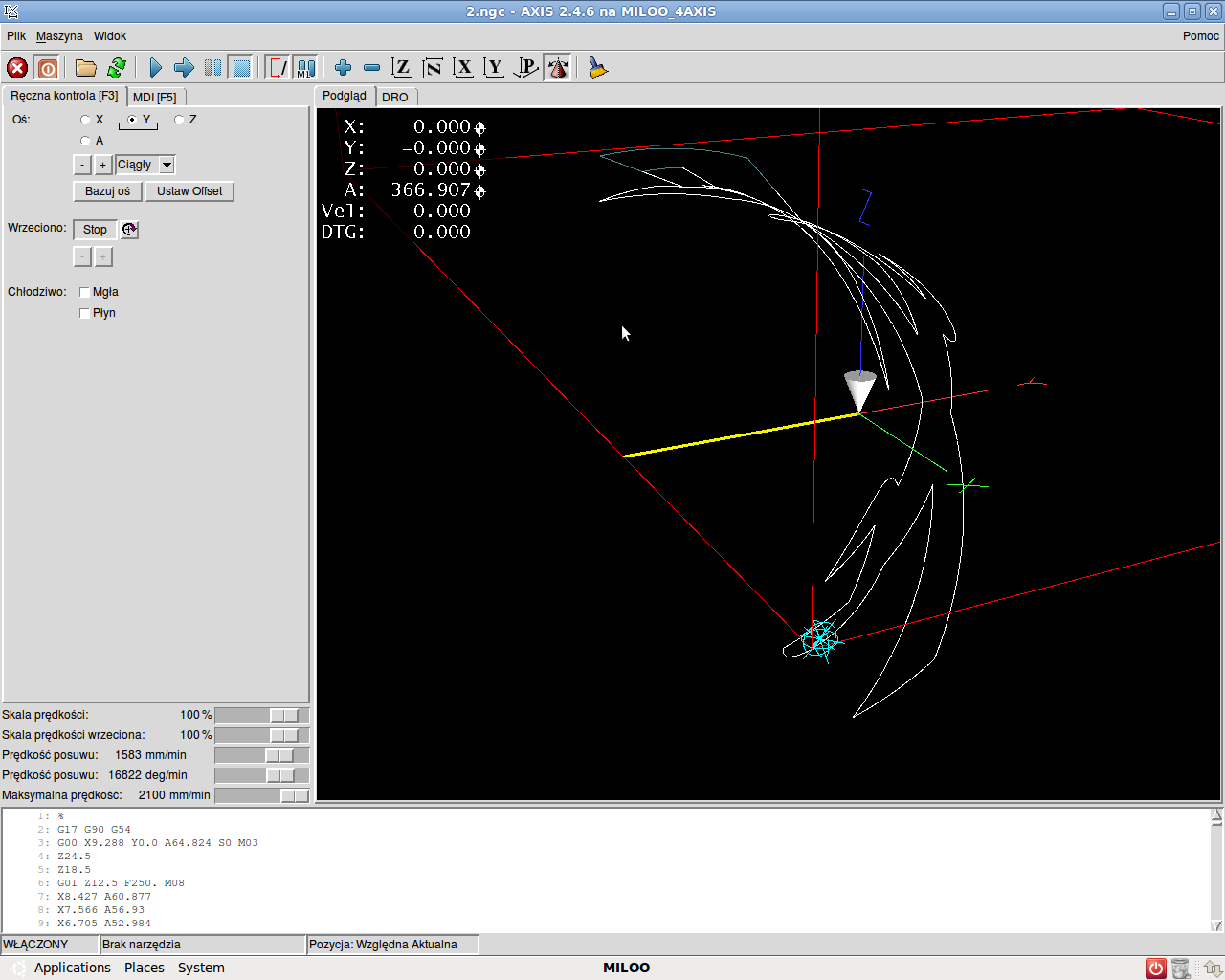

a w jaki sposób kolega tego dokonał? czy to wina wersji sterowania?
kombinacje z rożnymi wersjami pod GEMOETRY nic nie dały, program dalej w kółku :(

po wczytaniu przykładowej konfiguracji na 4 osie, program widać elegancko.
To znaczy że trzeba pogrzebać w ustawieniach.

micgesowi się czeski błąd zdarzył - ma być GEOMETRY, a nie GEMOETRY

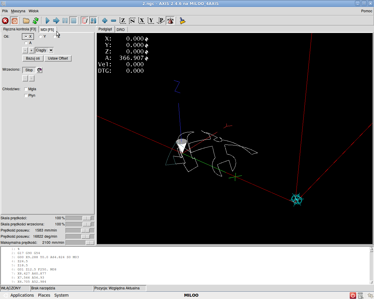

Posiedziałem trochę nad tematem, przejrzałem pliki konfiguracyjne *.ini, śledziłem instrukcje w plikach *.hal i nie doszedłem do niczego.
Rzeczywiście wystarczy dodać w pliku *.ini w opcji [DISPLAY] deklaracje GEOMETRY = AXYZ
Problem polega na tym że program nie jest wyświetlany zgodnie z rzeczywistością, oś obrotu A(axis) jest cały czas powiązana z punktem zerowym maszyny ( X0 Y0 Z0 A0 po najechaniu na HOME ). Przesunięcie punktu zerowego (G54, G55 itd.) powoduje deformacje wyświetlanego programu, należało by się spodziewać że oś obrotu A(axis) będzie "wędrować" za naszym Y0 z wywołanej bazy, co odpowiadało by rzeczywistości.
Z nieznanych mi dotychczas przyczyn, nie mam wpływu na to zjawisko.

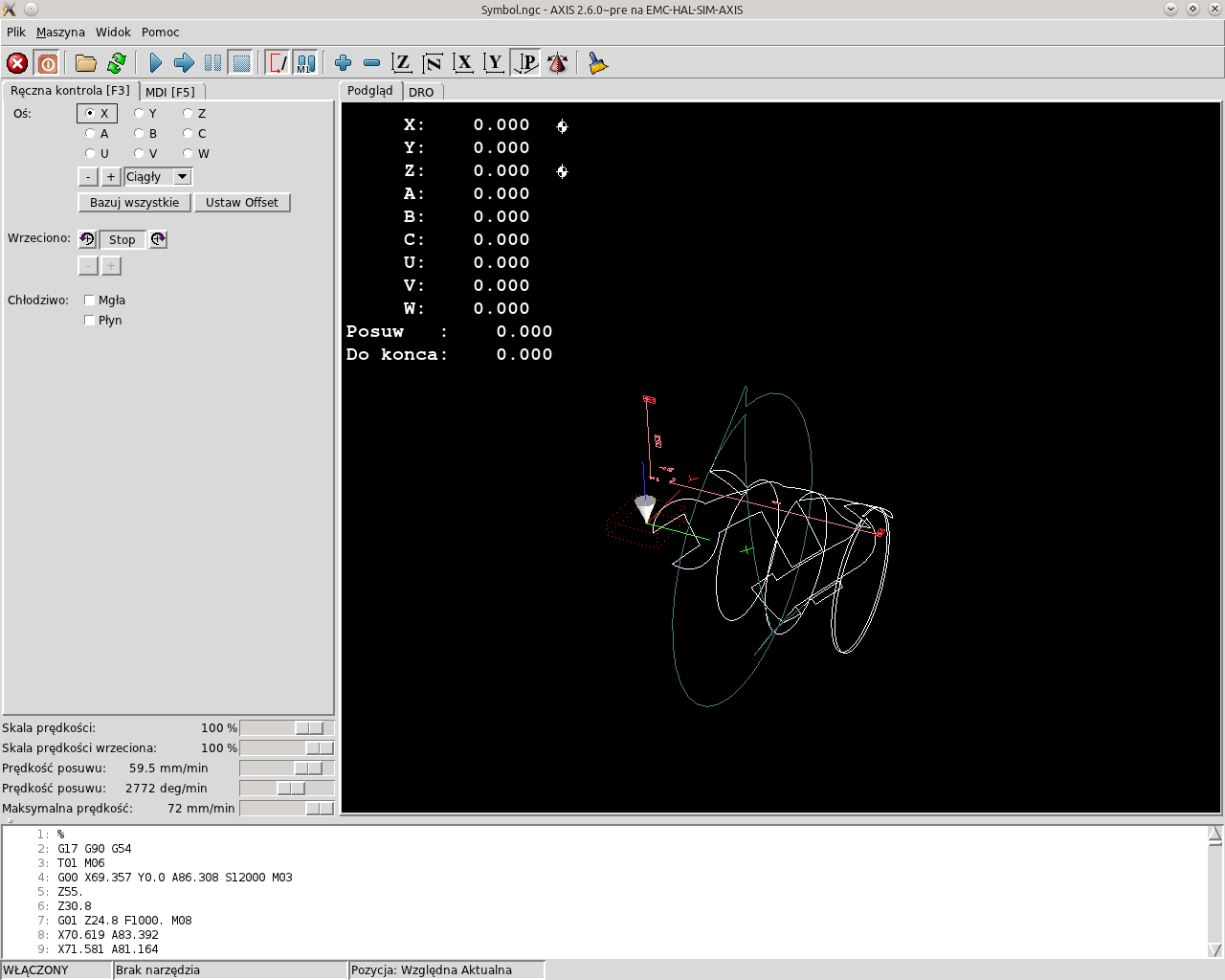

Poprawnie wyświetlany program
Baza G54 jest ustawiona na granicy YZ maszyny
Zjawisko deformacji wyświetlania
Baza G54 przesunięta o Y+40 od punktu granicznego
Zastanawiam się dlaczego tak się dzieje, czy to kwestia odpowiednich deklaracji w plikach konfiguracyjnych?
Uruchomiłem przykładową konfiguracje 4axis, przesunięcie punktu G54 powoduje ten sam błąd.
Mam do was prośbę, czy możecie sprawdzić na swoich konfiguracjach czy przesuwanie punktu G54 powoduje deformacje wyświetlania.
Czy macie jakiś pomysł jak zmusić sterownie, aby oś A(axis) "wędrowała" za naszym Y0 z wywołanej bazy?

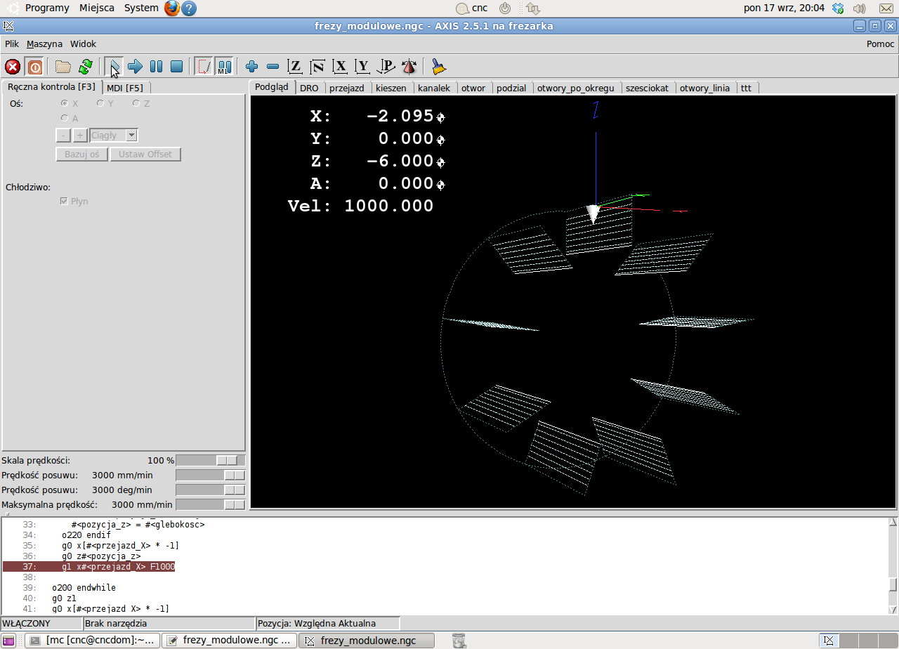

Pokombinowałem dzisiaj z ustawieniami na palcowym kodzie do ostrzenia frezów ślimakowych.
Da sie dość przyzwoicie wyświetlać ale pare rzeczy trzeba przestawić.
1. Wazne jest miejsce wstawienia osi A w DISPLAY - GEOMETRY = XYAZ
2. Limity osi Z ustawiamy w obie strony np. -200 do +200
3. Offset Z powinien być równy promieniowi walca.
Po takich modyfikacjach zmiana offsetów w X i Y nie powoduje zniekształceń.
Kod: Zaznacz cały
(   F R E Z Y   M O D U L O W E  )
( Kamar                          )
( Time-stamp: <2009-10-12 08:45> )
(          USTAWIENIA            )
#<liczba_zebow> = 9
#<glebokosc> = -15
#<szerokosc> = 50
#<dobor> = 2
#<zab> = 0
#<pozycja_z> = 0
#<przejazd_X> = [ #<szerokosc> /2 ]
s1 m3
g0 z1 x0 a0 y0
m8
g61
o100 while [#<zab> lt #<liczba_zebow>]
  #<kat> = [#<zab> * [360 / #<liczba_zebow>]]
  g0 a#<kat>       	( ustawiam zab )
  o200 while [#<pozycja_z> gt #<glebokosc>]
    #<pozycja_z> = [#<pozycja_z> - #<dobor>]
    o220 if [#<pozycja_z> lt #<glebokosc>]
      #<pozycja_z> = #<glebokosc>
    o220 endif
    g0 x[#<przejazd_X> * -1]
    g0 z#<pozycja_z>
    g1 x#<przejazd_X> F1000
  o200 endwhile
  g0 z1
  #<pozycja_z> = 0
  #<zab> = [#<zab> + 1] ( jeden do kroku )
o100 endwhile
m30

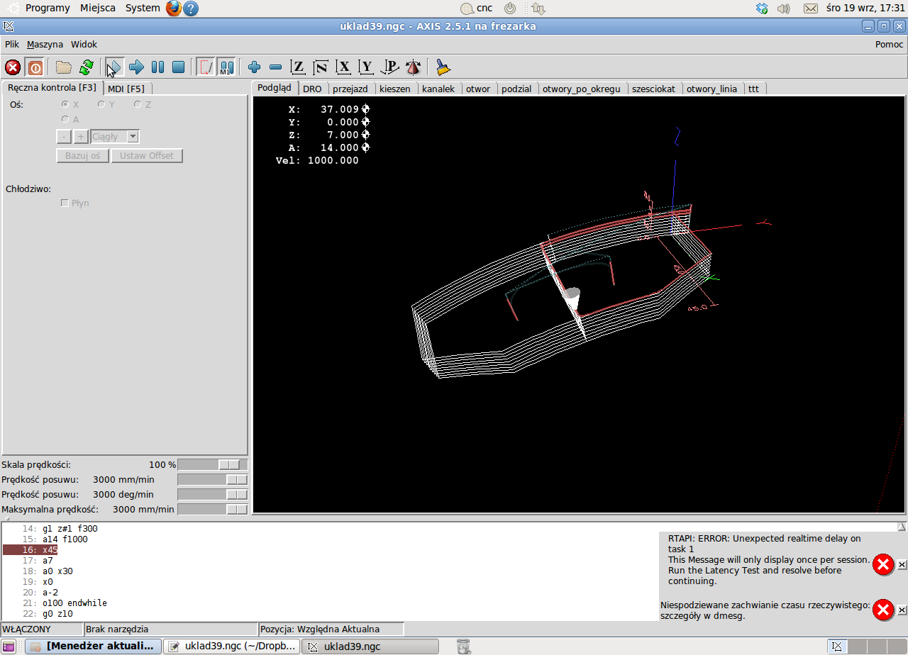

I jeszcze jedna próbka.
Wycinanie elementu na bębnie fi 345.
Kod: Zaznacz cały
g0 z10
a6.5 x23 y0
z8
g1 z0 f300
g0 z10
x-23
z8
g1 z0 f30
g0 z10
x0 a-2 y0
#1=9
o100 while [#1 gt 0]
#1=[#1-1]
g1 z#1 f300
a14 f1000
x58
a7
a0 x30
x0
a-2
o100 endwhile
g0 z10
x0 a-2 y0
#1=9
o200 while [#1 gt 0]
#1=[#1-1]
g1 z#1 f300
a14 f1000
x-58
a7
a0 x-30
x0
a-2
o200 endwhile
m30

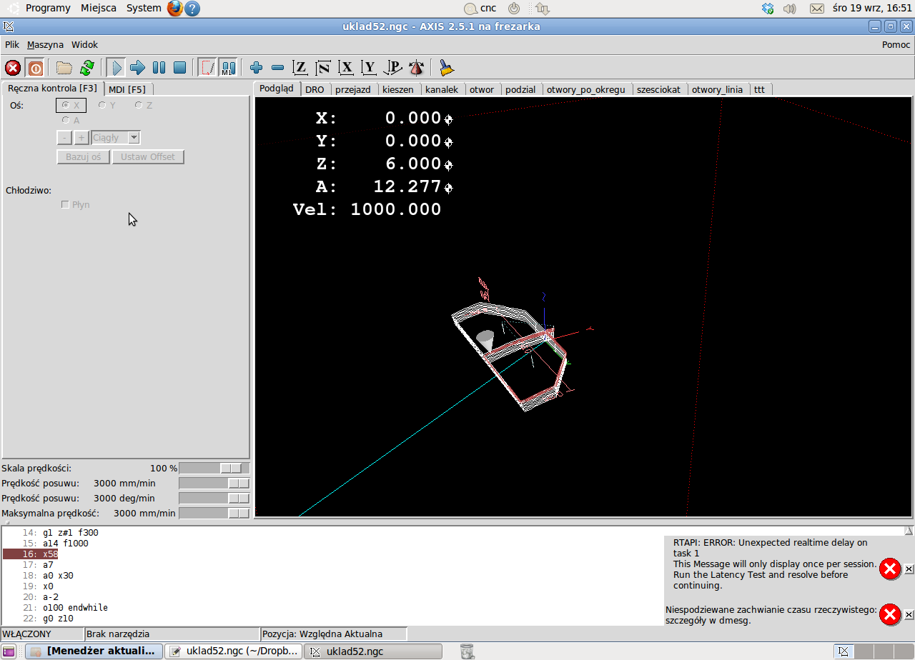

[ Dodano: 2012-09-19, 17:33 ]
I trochę inny układ
