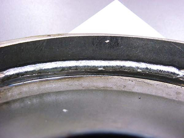

Post napisał: Jerzy Pierchała » 13 lis 2008, 14:55
To zdjęcie mojego spawania w automacie - dobrze ustawione parametry
spawanie własciwe parametry
