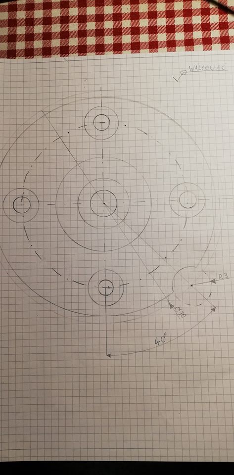

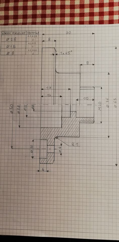

Zrobiłem nowy rysunek, wykorzystując wasze uwagi
@WZÓR Poprawione :)
Na tym rysunku kaszanę odwaliłeś.
... , używasz w ogóle skali ?
https://zapodaj.net/415392a9aa544.jpg.html
https://zapodaj.net/f854392ed525c.jpg.html
zzzZZZ pisze: ↑
04 sty 2019, 12:29
co do drugiego rzutu to środek promienia R3 też powinien być zwymiarowany
Moim zdaniem poprawiony.

@WZÓR czy dobrze będzie gdy granice tego wcięcia czyli jakby okręgu zwymiaruje za pomocą kątów?
pavyan
Posty: 809
Re: wymiarowanie z półprzekrojem
Post napisał: pavyan » 06 sty 2019, 16:19

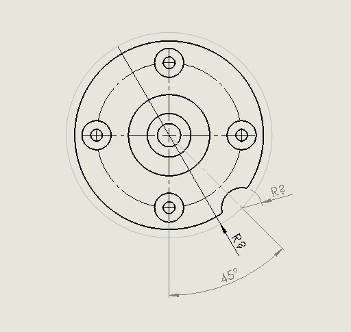

Nie wiem, czy o to Ci chodzi - ale czy widziałeś drugi rysunek od WZÓR?
Promień wcięcia R=3mm zupełnie nie klapuje z punktem z którego jest rysowany - NIE BĘDZIE wcięcia w detalu, promień go w praktyce "nie sięgnie".
Musisz zmienić promień wybrania (np. na 5 lub 6mm) albo - zachowując promień R=3mm - zmienić (i wtedy już bezwzględnie zwymiarować!) położenie punktu, z którego jest zakreślony ów promień.

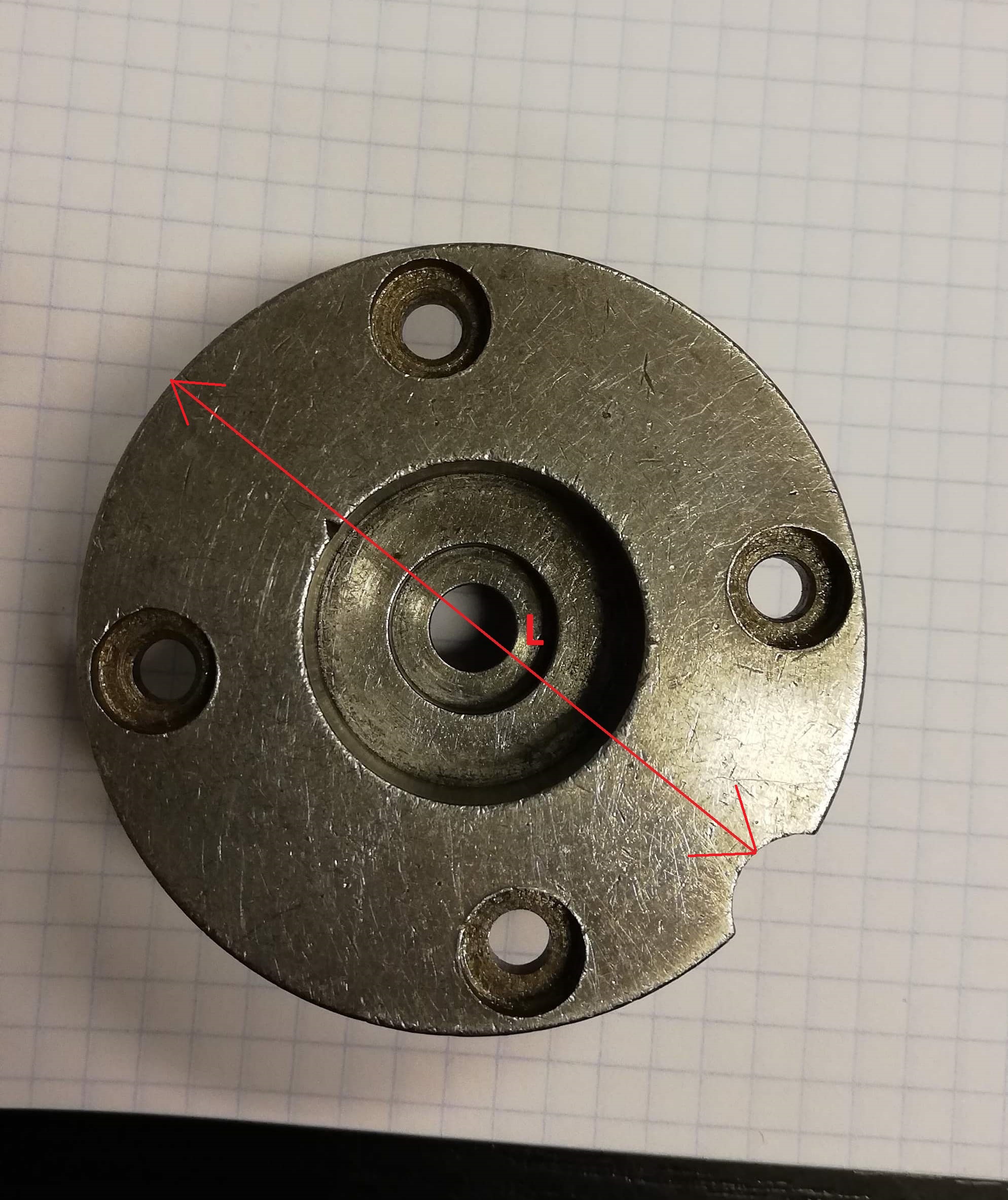

Lepiej zrobić to zgodnie ze sztuką i dokładnie wykonać pomiar na detalu.
p.s.
Kąt 45 ° wychodzi z mojego założenia.

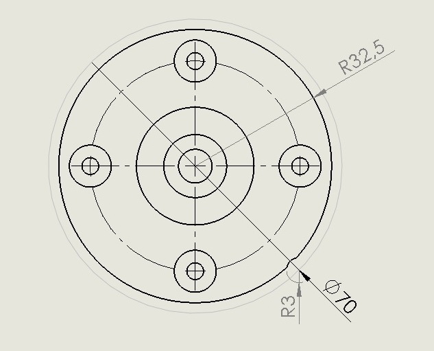

@WZÓR czyli dodajemy pomocniczy okrąg za pomocą którego określamy środek okręgu ?
WZÓR
Posty w temacie: 8
Posty: 8598
Lokalizacja: Oława
#18
Post napisał: WZÓR » 06 sty 2019, 18:25
maciol213 pisze: ↑
06 sty 2019, 17:52
L (wykonaj pomiar suwmiarką) - 32.5mm + R wycięcia (wykonaj pomiar promieniomierzem)=R punktu zawieszenia promienia tego wycięcia względem osi tego detalu.

Bardzo mi przykro , ale widzę , że dalej nie ogarniasz tematu.
.... , coś Ci nie bardzo te wycięcie wychodzi.
Skąd wytrzasnąłeś ten wymiar R3? .... , na detalu jest on sporo większy.
p.s.
Wrzucam rysunek i zwróć uwagę na proporcje.
