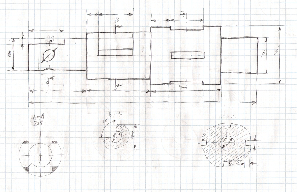

Post napisał: eskimos16 » 03 kwie 2010, 16:18
witam, może ktoś pomoże mi i sprawdzi czy dobrze narysowałem linie wymiarowe, bo tylko z tym mam problemy

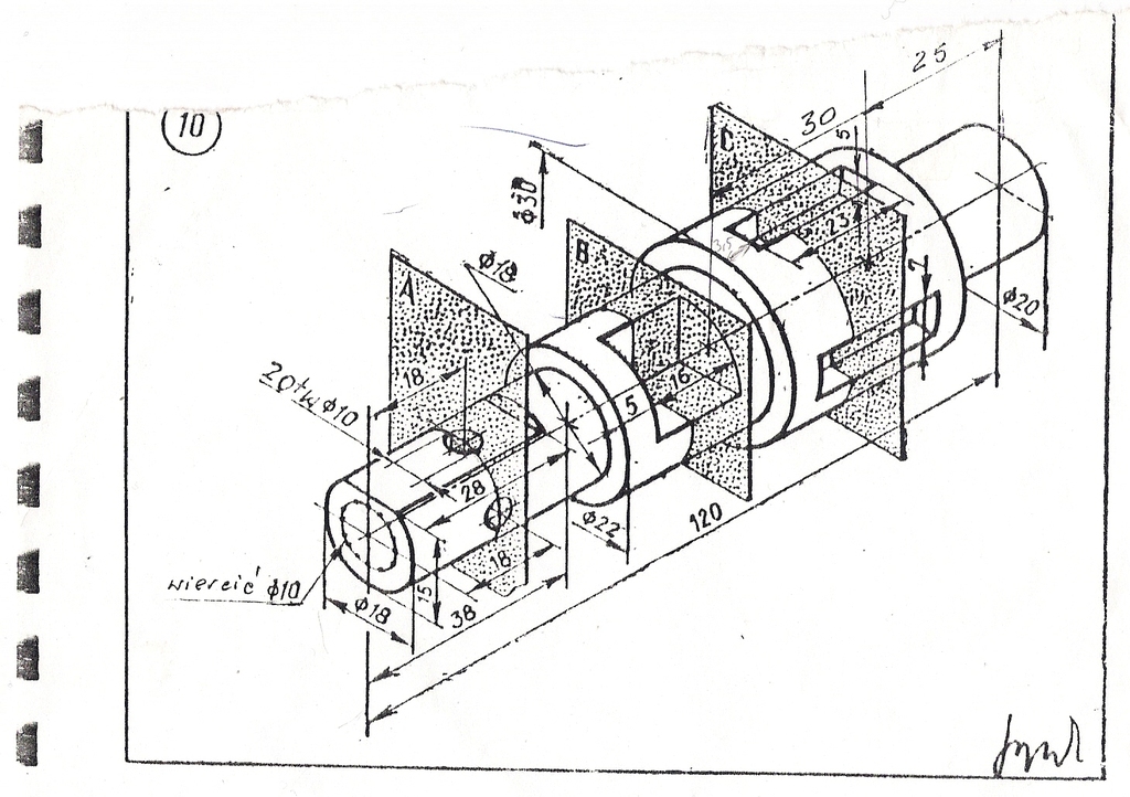

Post napisał: DarkKnight » 04 kwie 2010, 03:55
Ten rys. powinien pomóc :arrow:
Aha ,jeśli rysujesz wałek to :
1) należy odzwierciedlić wszystkie szczegóły konstrukcyjne występujące na poszczególnych stopniach
2) wymiarując wałek lub oś należy podać średnicę każdego stopnia (czopu) oraz bezpośrednio lub pośrednio określić jego długość
3) rysunki osi lub wałków o budowie bardziej złożonej muszą mieć , poza rzutem głównym , rzuty dodatkowe - często kłady przesunięte oraz rzuty cząstkowe obrazujące różne szczegóły , nie uwidocznione lub nie zwymiarowane na rzucie głównym
4) szczegóły konstrukcyjne należy wymiarować według ogólnych zasad PN :wink:

DarkKnight czy to przypadkiem wałek z Dobrzańskiego ?

oj chyba tak, też mi jakoś strasznie znajomo wygląda

Post napisał: DarkKnight » 05 kwie 2010, 17:02
Lewandowski :wink:

Ten przekrój A-A jest źle. Masz tam napisane przecież 2 otw fi 10, na przekroju te zamalowane trójkąty to nie wiem co ma być.
otwór fi10 nie jest przelotowy , nie widać go w płaszczyźnie B-B.
I gdzie jest napisane, że są cztery rowki w przekroju C-C, ja widzę dwa a informacji o czterech niema. Długości lepiej wymiarować schodkowo tak jak na rys. od DarkKnight

Post napisał: BYDGOST » 05 kwie 2010, 17:28
Przekrój A-A jest właśnie dobrze o ile są tam dwa otwory na wylot pod kątem prostym. Niepotrzebnie zamalowane są na czarno powierzchnie przekroju bo one wprowadzają w błąd. Powinny być zakreskowane. Przekrój B-B jest zły bo nie widać na nim krawędzi, które powinny być. No i nie wiadomo co z otworem osiowym. Powinien być przekrój lub pół widok półprzekrój wzdłużny.

Post napisał: marchru » 06 kwie 2010, 21:17
Ciekawe.
Co to wogóle za trójkąty i jak one powstały, nie mam pojęcia, napisz co to jest.
Kolego narysuj to od linijki bo inaczej nie widzę.

Post napisał: piwkot » 06 kwie 2010, 21:30
ja przystaje przy swoim, A-A jest źle, niema przelotowego otworu i są dwa rowki...

Post napisał: BYDGOST » 06 kwie 2010, 23:14
piwkot pisze:niema przelotowego otworu i są dwa rowki
Otwór przelotowy fi10 jest pokazany, ale nie wiem o jakich rowkach mówisz. Powyżej źle napisałem. W tym przekroju nie powinno być poziomej krawędzi poniżej osi. Powyżej musi być bo od góry wałek ma płaszczyznę. Jeśli bym narysował ten wałek w 3D np. w Solid Edge a potem porobił przekroje, to muszą być dobrze wykreślone - sposób na sprawdzenie poprawności. Z wymiarowaniem już nie będzie tak dobrze.
