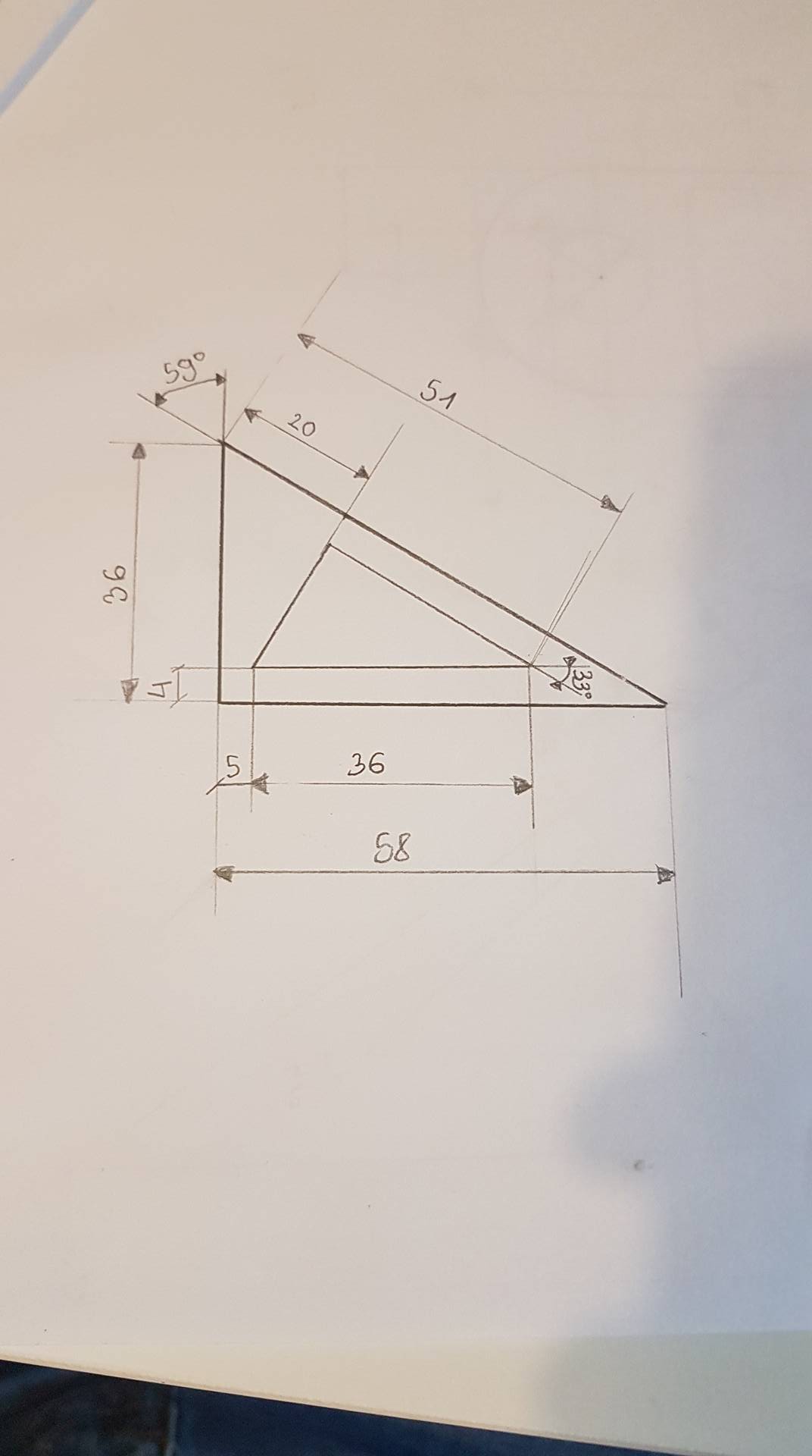

Witam czy może ktoś sprawdzić czy to wymiarowanie jest poprawne ewentualnie doradzic co jest nie tak ?

Rysunek jest źle zwymiarowany .
p.s.
Nie prościej tak?
https://zapodaj.net/ebe664b503d2c.jpg.html

Dziekuje bardzo czyli rozumiem że kątow nie zaznaczac gdyz da sie je obliczyć z funkcji?

Nie zamyka się łańcuchów wymiarowych. Czyli nie podaje się wymiarów, które wynikają z innych (najmniej ważne). Pomija się też wymiary oczywiste (tu wynikające z równoległości).

Ekierkę przyłożysz i samo wyjdzie.
https://zapodaj.net/de22fce2dc9fd.jpg.html

Nie takie hop, siup. Nigdzie nie jest zaznaczone, że to kąt prosty. Do dokładnego wyznaczenia wierzchołka, trzeba przyjąć założenie, że dwa boki są równoległe do większego trójkąta.

Dla mnie kąt prosty jest wymiarem oczywistym.
Na rysunku nie ma podanego kąta , więc zakładam że jest 90°

Mariusz a mógłbyś mi powiedzieć czy w mniejszym trojkacie mamy wszystkie wymiary ? Gdyż ja potrafię odczytac tylko dolna podstawe i jego wysokość a jak obliczyc dwa pozostałe boki?

Przy założeniu równoległości dwóch boków i kąta prostego, wszystko da się wyliczyć lub wykreślić.

A to założenie równoległosci trzeba zaznaczac na rysunku ?
