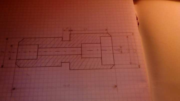

fresh
Posty: 4
Rejestracja: 05 gru 2017, 10:19
Re: Wymiarowanie
Post napisał: fresh » 06 gru 2017, 17:04
zwymiarowałem to tak
Steryd
Posty: 4801
Re: Wymiarowanie
Post napisał: Steryd » 06 gru 2017, 18:12
Brak głębokości otworów, średnicy na środku i wymiarów faz.
Wymiarna gorze po prawej raczej od czoła a nie od fazy.
Zasada jest taka, że wymiary umieszcza się jak najwięcej na dole i po prawej, (czyli po obróceniu też na dole) .
Można?
Morzna!!!
Yarec
Posty: 2112
Re: Wymiarowanie
#18
Post napisał: Yarec » 07 gru 2017, 09:25
A może być tak ? Łącznie z sugerowaną kolejnością obróbki (od L do P)
(Jam stary a narysować nie umie)

Post napisał: Paola » 07 gru 2017, 16:11
Yarec pisze: ↑
07 gru 2017, 09:25
A może być tak ? (Jam stary a narysować nie umie)
Stary się chwali a rysuje z kardynalnym błędem: kreskowanie :!: i wymiarowanie fazy ....wstyd :P

Re: Wymiarowanie
#20
Post napisał: baszawez » 07 gru 2017, 16:37
Fazy są zwymiarowane poprawnie. W przypadku braku miejsca lub nie czytelności wymiarowania wymiary faz mozna umieścić na liniach odniesienia
