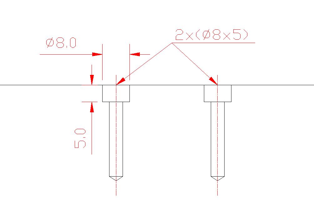

wiem, że ta druga śruba jest taka sama czy tę drugą śrubę wymiaruje się?

Nie - podajesz tylko w opisie 2x(fi8) - jeśli śruby są 2

Nie wiem czy to mają być otwory przelotowe pod śruby DIN 912
czy otwory gwintowane ale tak można zaznaczać

nie ma potrzeby
Tak jak Mariusz napisał: 2xfi... lub starzej : 2 otw. fi...
I wystarczy
Chyba, że tych otworów jest wiecej lub są inne. Wg Twojego rysunku to wystarczy.
