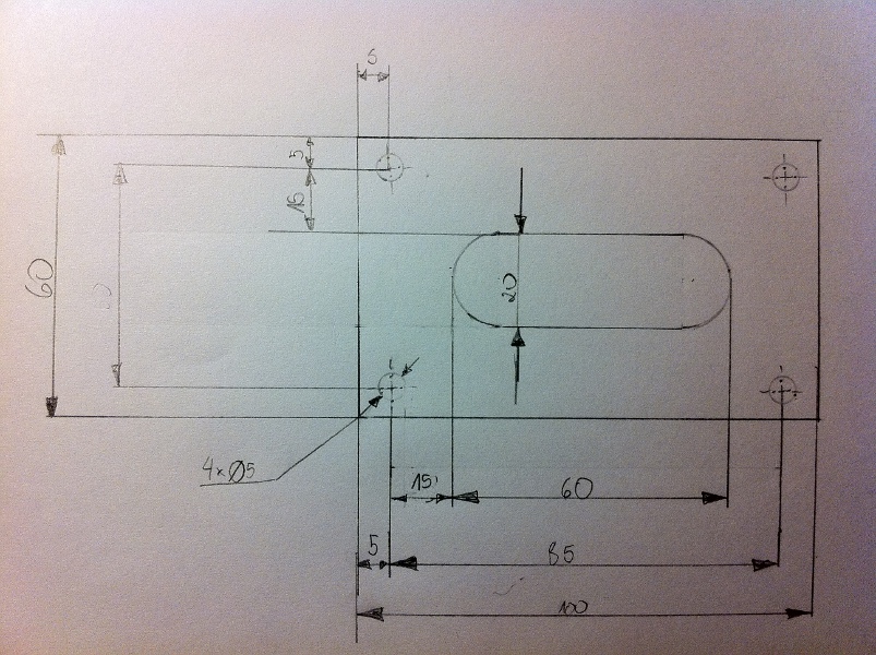

Witam, mam do zwymiarowania taki oto przedmiot. Prosiłbym o sprawdzenie poprawności i wszelką pomoc. Za porady z góry dziękuje.
Pozdrawiam.Obrazek

wymiary wg rysunku WZÓR : 5mm i 30 mm są zbędne z uwagi na osie symetrii, natomiast brakuje grubości elementu - na odnośniku!

Post napisał: WZÓR » 01 mar 2012, 08:21
korepetytor pisze:wymiary wg rysunku WZÓR : 5mm i 30 mm są zbędne z uwagi na osie symetrii...
... też racja . :smile:
Z reguły rysunki wymiaruję pod ,,cyfry'' i oś symetrii w tym wypadku mi nie przeszkadza.

Post napisał: korepetytor » 01 mar 2012, 09:03
Tak jest poprawnie zgodnie z zasadami rysunku...i rzemiosłem ... symetrii dwuosiowej
