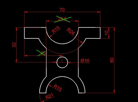

tak lepiej (bez wymiarów oczywistych!)

Małe pytanko jeszcze, czy na takiej figurze zaznaczyć pionową oś symetrii. A co do wymiarów czy mógłbym wymiar fi przenieść do środka figury a wymiar (32mm z lewej strony) przenieść na prawą i podłączyć do wymiaru 10mm dając |22|10|??
