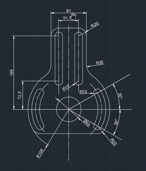

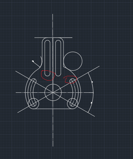

Ogólnie mam pytanie co do wymiarowania otworów. Czy wymiarując te zaznaczone otwory muszę podać R10 x4 czy wystarczy samo R10 które wynika z symetrii? Szukam w różnych źródłach i nie wiem do końca jak to zrobić.
Nie patrzcie na ten niedokończony rysunek bo to tylko schemat ideowy.

Wojciech. pisze: Czy wymiarując te zaznaczone otwory muszę podać R10 x4 czy wystarczy samo R10 które wynika z symetrii?
Wystarczy samo R10, pozostałe wynikają z symetrii.

Czyli jak dam te 2 promienie R10 to załatwię od razu te 8 otworków?

Wojciech. pisze:Czyli jak dam te 2 promienie R10 to załatwię od razu te 8 otworków?
To zależy od całego wymiarowania tego detalu i czy takie podanie wymiarów będzie logicznie zrozumiałe.
Z załączonego szkicu trudno jest przesądzić o prawidłowym i logicznym wymiarowaniu, przy braku pozostałych wymiarów.

Dobra na szybkości narysowałem jak to ma wyglądać.
I mam kilka pytań
Grot promienia u góry R20 przecina mi linię pomocniczą, mam ją przerwać w tym miejscu?
Promień R105 dać po prawej stronoe żeby zachować zasadę, że wymiary symetryczne po jednej stronie? Ale według mnie zaciemni to rysunek..

Możesz dać przedłużenie łuku tego górnego R5, a dolne R105 możesz wcisnąć między R35 a 30 stopni, wtedy to będzie całkiem porządnie wyglądać (tylko jeszcze R10 od dolnej faloslki na dół).
brakuje Ci jeszcze wymiaru dolnej krawędzi (pewnie od osi centralnego otworu) i promienia osi fasolek.

Steryd pisze:Możesz dać przedłużenie łuku tego górnego R5
O który Ci dokładnie chodzi bo nie ma tam takiego wymiaru
Steryd pisze:a dolne R105 możesz wcisnąć między R35 a 30 stopni, wtedy to będzie całkiem porządnie wy
Albo wcisnę to tak samo na dole tylko po drugiej stronie.
Steryd pisze:brakuje Ci jeszcze wymiaru dolnej krawędzi (pewnie od osi centralnego otworu)
Powiem Ci, że nawet nie za bardzo o tym myślałem i jak to w ogóle wyznaczyć.
Steryd pisze:i promienia osi fasolek.
Oczywiście zapomniałem to dodać, ale wiedziałem o tym :)

R 20 rzeczywiście, ten o który pytałeś poprzednio.
Do dolnej krawędzi dajesz przedłużenie tego wymiaru 188 i bedzie ok.

Co nie co poprawiłem i raczej tak bym to zostawił, chodź czytelność może być ograniczona :) Pominąłem te wymiary dolnej podstawy czy odległości środka od dolnej podstawy gdyż nawet nie wiem jak je obliczyć i nawet nie wiem czy one są konieczne. Prowadzący nie zwracał na to uwagi.
Narazie wrzucam .png, jak będę miał czas ale to po weekendzie to spróbuję to nanieść.
