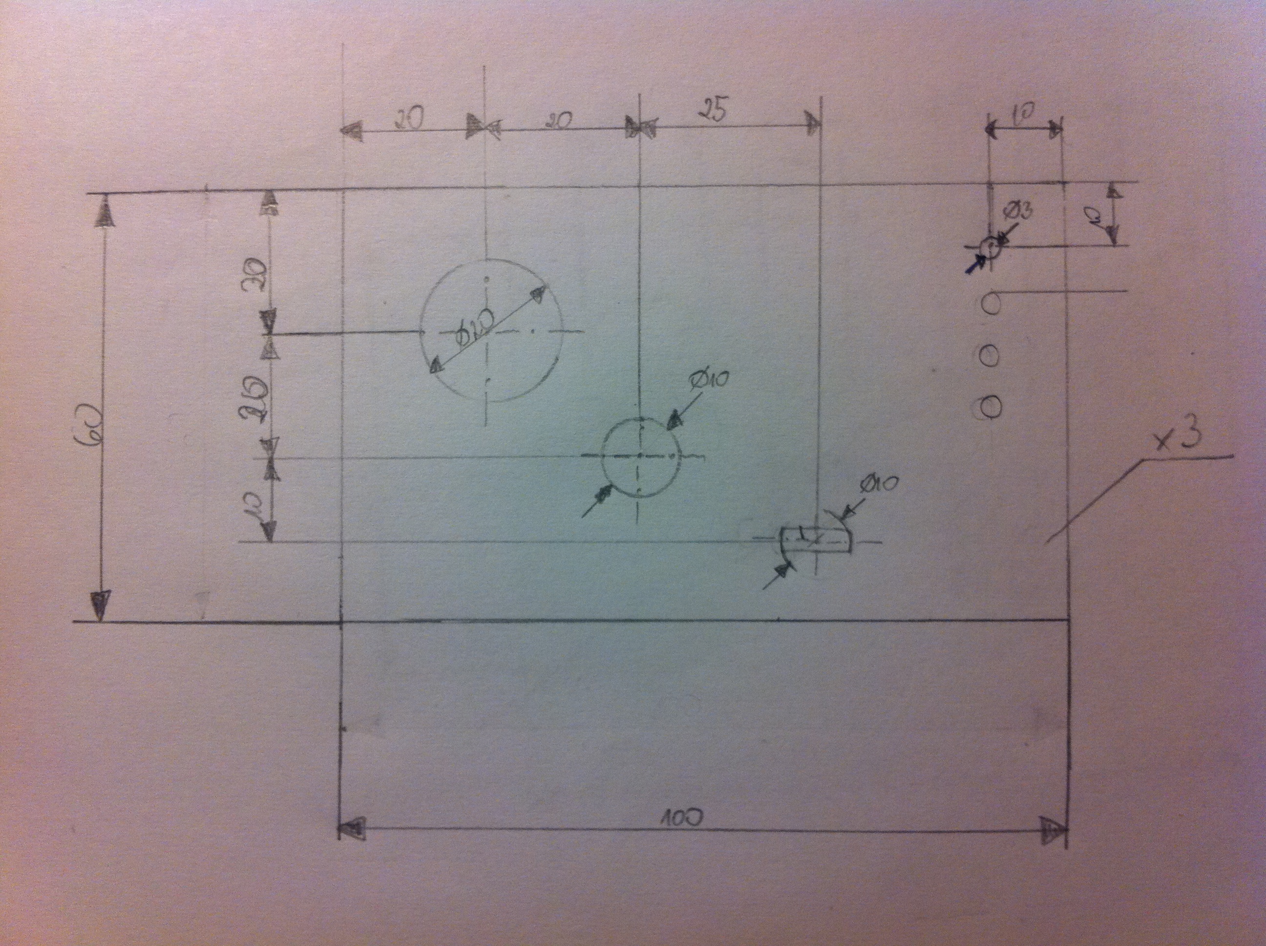

Witam, jak widać jestem nowy i proszę o pomoc. Wiem że na forach jest mnóstwo takich, którzy wręcz żądają żeby zrobić im gotowy rysunek i są oni raczej mało lubiani... Ja chciałem tylko prosić o radę, pomoc w sprawie wymiarowania figury, którą zmieściłem poniżej. Sięgnąłem po literaturę (Dobrzański), internet itd. więc nie potrzebuje źródeł.
Prosiłbym o wskazanie błędów i pomoc w wymiarowaniu trzech okręgów po lewej stronie rysunku.

Wrysuj osie symetrii otworów i do nich wymiaruj. Masz już jeden wymiar, do pierwszego otworu. Pozostałe zwymiaruj podając wymiary szeregowo, czyli między kolejnymi otworami.

A wymiar każdej z tych małych średnic mam podawać osobno? Wszystkie one mają średnice 3mm.

Możesz dopisać przy tym wymiarze @3 który już masz na rysunku przy otworze, np. 4 otw. @3 i z głowy a ich położenie zrób tak jak kolega Zibi ci opisał.

Zrobiłem tak, zechce ktoś wytknąć mi błędy :) ?

... co to jest ?
W załączniku moja wersja.

Fragment powierzchni obrotowej. Myślę ze Twoja wersja będzie lepsza. Jestem zupełnym laikiem w tej kwestii.
