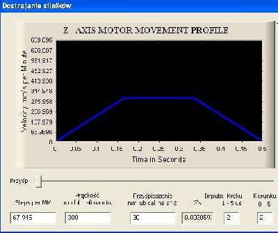

Post napisał: tomcat65 » 30 gru 2013, 19:55
Ok, na razie:
Mach, ustawienia, motor tunning, dolne lewe pole ' step per'. Cokolwiek jest tam wpisane, podziel przez 10, czyli usuń końcowe zero.
Zatwierdź i tak każdej osi. Chyba, że Z-ka chodzi dobrze.
251mz
Posty: 4540
Post napisał: 251mz » 30 gru 2013, 20:37
tomcat65 pisze: czyli usuń końcowe zero.
nie pomyliło Ci się cosik?
pomnóż przez 10 lub po prostu przecinek przesuń w prawo...

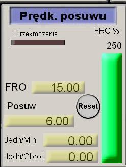

Post napisał: danny83 » 30 gru 2013, 20:53
Dziękuję Wam za pomoc! Nareszcie maszyna wypala w odpowiednich rozmiarach.
Mam kolejne pytanie. W SheetCam'ie tworząc G-code mogę ustalić predkość posuwu. Czy mogę go również zmienić w Mach3? Po zmianie prędkości silników plazma wypala zbyt wolno.

Post napisał: tomcat65 » 30 gru 2013, 21:16
251mz pisze:nie pomyliło Ci się cosik?
Ja się nigdy nie mylę :twisted: :twisted: :twisted:
Jak zwiększy ilość kroków 10 razy to pojedzie 10 razy dalej bez zmiany na sterowniku. Opcją byłaby zmiana podziału mikrokroków, ale kol. na razie jeszcze nie obeznał się z maszynerią. Znając skok śruby i przełożenie można by odpowiednio policzyć i ustawić.
Możesz zmienić w Machu, ale są granice 250%.
Lepiej w g-kodzie, czyli parametr F. A jeszcze lepiej wygenerować nowy g-kod z odpowiednimi parametrami. I jedna uwaga: Twój kod tnie najpierw zewnętrzny obrys, a potem wycina otwór. Trza odwrotnie, bo jak wytnie detal to sie może przemieścić i wypali dziurę nie tam gdzie trzeba :mrgreen:

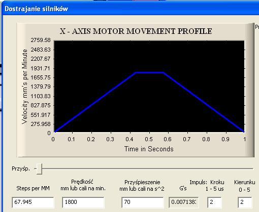

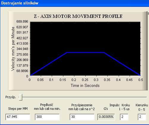

danny83
Posty w temacie: 8
Posty: 11
Rejestracja: 30 gru 2013, 14:45
Lokalizacja: Wrocław
#18
Post napisał: danny83 » 31 gru 2013, 13:34
Obecnie ustawienia wygladają tak jak na screenach. Wcześniej przecinek przestawiony był o jedną cyfrę w prawo.
Nie mam pojęcia jak sprawdzić czy śruby są calowe.
tomcat65
Posty: 1242
Lokalizacja: Olsztyn
#19
Post napisał: tomcat65 » 31 gru 2013, 16:00
Nie ma co kombinować. jak trzyma wymiary, to cieszyć się i pracować.
