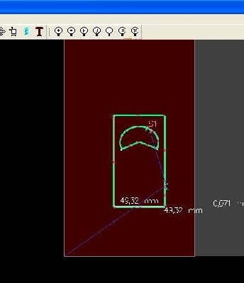

Witam. Posiadam wypalarkę plazmową.
Stworzyłem prosty rysunek w Inskcap'ie o rozmiarach 50x100 mm. Wgrałem go do SheetCam. Stworzyłem w nim G-code, który wgrałem do Mach3. Przy próbie wypalenia tego elementu w Mach-u jego rozmiary powiększyły się co namniej o 10 razy (na pół stołu). Problem powtarza się przy każdym G-codzie. Zamiast małego elementu maszyna (Mach3) próbuję wypalić go kilkanaście razy większy. w czym możę być problem? Dziękuję z góry za pomoc.

a jak kod w camie wygląda? Stawiam na błąd w import.

Kod wygląda tak:
N0010 (Filename: otwieracz5.tap)
N0020 (Post processor: Mach3 plasma.scpost)
N0030 (Date: 2013-12-30)
N0040 G21 (Units: Metric)
N0050 G53 G90 G91.1 G40
N0060 F1
N0070 S500
N0080 (Part: otwieracz3)
N0090 (Operation: Na zewnątrz, Color 0, T3: 3mm zewnatrz)
N0100 M06 T3 F500.0 (3mm zewnatrz)
N0110 G00 Z10.0000
N0120 X102.6301 Y71.8310
N0130 Z3.0000
N0140 M03
N0150 G01 Z1.5000 F100.0
N0160 G03 X100.0701 Y69.2710 I0.0000 J-2.5600 F500.0
N0170 G01 Y50.0000
N0180 G02 X99.3191 Y49.2500 I-0.7500 J0.0000
N0190 G01 X49.9989 Y49.3213
N0200 G02 X49.2500 Y50.0725 I0.0011 J0.7500
N0210 G01 X49.3925 Y139.2336
N0220 G02 X50.1436 Y139.9824 I0.7500 J-0.0012
N0230 G01 X99.3212 Y139.9111
N0240 G02 X100.0701 Y139.1611 I-0.0011 J-0.7500
N0250 G01 Y69.2710
N0260 G03 X102.6301 Y66.7110 I2.5600 J0.0000
N0270 (Operation: Wewnątrz, polkole, T3: 3mm zewnatrz)
N0280 M05
N0290 G00 Z10.0000
N0300 X85.8303 Y122.9732
N0310 Z3.0000
N0320 M03
N0330 G01 Z1.5000 F100.0
N0340 G03 X84.8011 Y126.4443 I-2.2501 J1.2209 F500.0
N0350 X60.8748 Y123.8710 I-10.0996 J-18.6136
N0360 X57.4674 Y106.6916 I9.1833 J-10.7491
N0370 G01 X74.4428 Y113.7679
N0380 G02 X74.9981 Y113.7765 I0.2886 J-0.6923
N0390 G01 X92.2547 Y107.2082
N0400 G03 X89.3961 Y123.0798 I-12.6212 J5.9201
N0410 X84.8011 Y126.4443 I-14.6947 J-15.2491
N0420 X81.3301 Y125.4150 I-1.2209 J-2.2501
N0430 M05
N0440 G00 Z10.0000
N0450 M05 M30

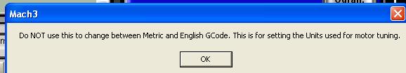

mm, ale przy wejściu do Ustawień Jednostek pojawił się komunikat, który wkleiłem poniżej.
Ustawienia > Jednostki > Określ jednostki dla programu > mm

Ten komunikat tu jest nieistotny.
Albo będzie pracować w mm albo calach, ale wtedy obiekt będzie 25 razy większy.

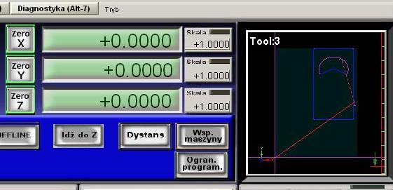

Zadaj:
g0 x0 y0
g1 x10
i zobacz o ile się przesunie. Jak 10mm to ok, jak 10cm, to szukałbym w ustawieniach silników.

Twój kod wygląda na prawidłowy, nie sprawdzę teraz.
Wejdź w zakładkę MDI i wpisz co podałem. Bez uruchamiania plazmy.

W tej chwili nie umiem odpowiedzieć na Twoje pytania, ale po zadania kodu g0 x0 y0
g1 x10 w MDI dysza niestety przesunęła się o 10 cm, zamiast 10 mm.
