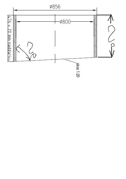

Mam problem z interpretowaniem rysunku technicznego nie wiem jak narysować w auto-cadzie klin Na rysunku jest to rozkrój rury który jest ucięty pod katem, potrzebuje długości odcinka przeciwległego do odcinka(476+20). Proszę podąć jak to obliczyć i z jakich wzorów skorzystać. Proszę podać rozwiązanie z wyliczeniami, będzie mi to łatwiej zrozumieć.

Jeśli brakuje jednocześnie kąta i wymiaru to nic nie obliczysz bo jedno wynika z drugiego.
Kąt masz podany poprzez pochylenie 1:20 (wcześniej nie widziałem tego). Na 20mm zmienia się o 1mm.

Funkcje trygonometryczne znam, a pochylenie wiem co to jest "gaski", albo chcesz pomóc albo cwaniakować ( w pracy u mnie wiele takich jest, jak im pokazał ten problem zachowali sie jak ty -buracko). zibi też tak myślałem, ale ni cholera wychodzi z proporcji. Na auto-cadzie wynosi niby 433 mm. zibi jak możesz pokaz swoje wyliczenia. Dzięki.

bobosk pisze:gaski", albo chcesz pomóc albo cwaniakować
chcę pomóc
1:20 oznacza że na każde 20mm wymiar zmniejsza się o 1 mm
856:20=42,8
wymiar oznaczony(?) wynosi
(476+20)-42,8=453,2
narysuj trójkąt prostokątny o wymiarachprzyprostokątnych 856 i 42,8
z funkcji tg lub ctg obliczysz wartość
mi wyszło około 87 stopni ale ja cwaniakuję

gaski dzięki za pomoc. Nie lubię jak ktoś pisze, że wie ale nie powie :). Coś tylko burknie i każdy niby ma wiedzieć o co mu chodzi. Sorki za tego "buraka" poniosło mnie :).
