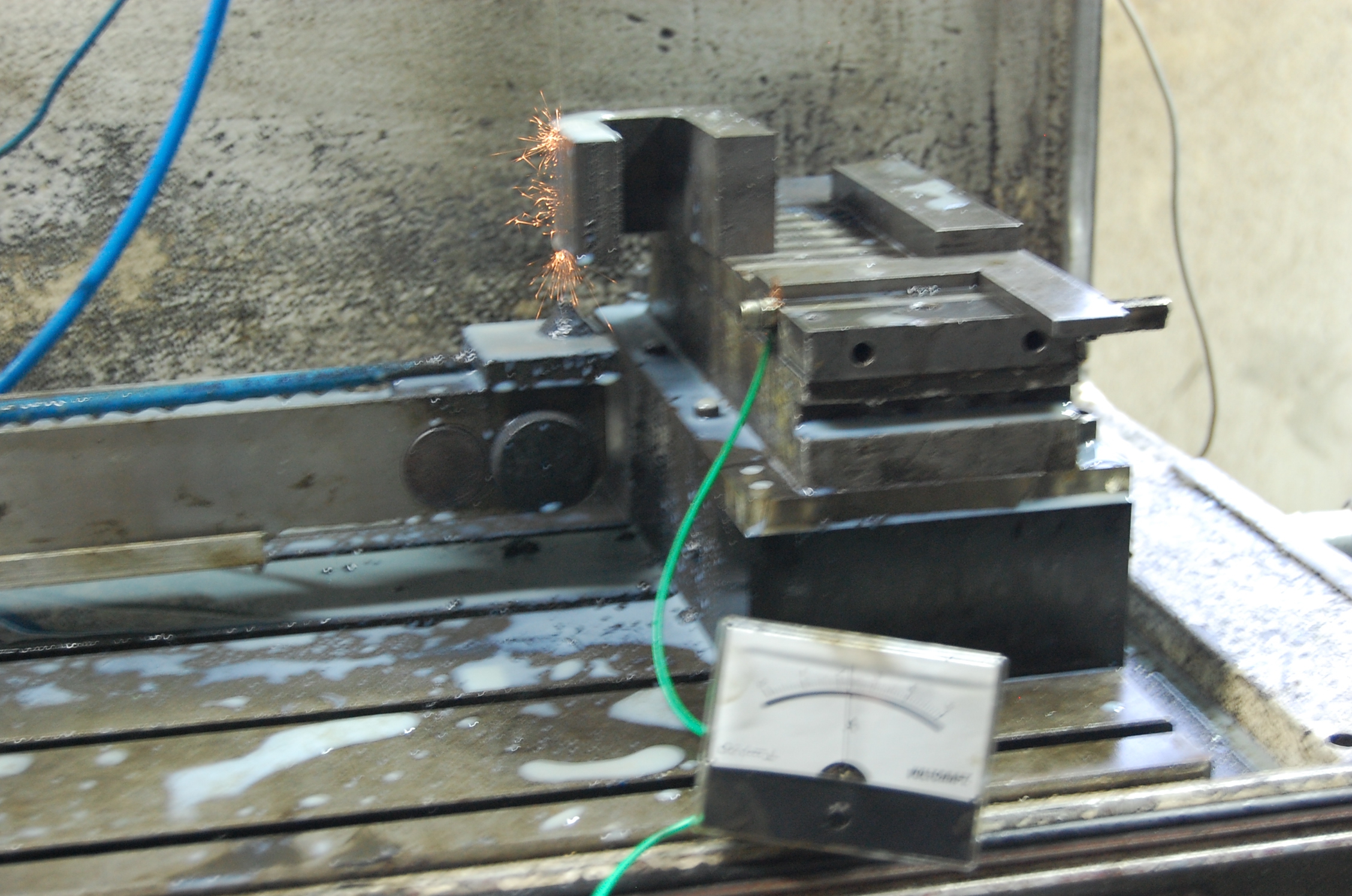

Potrzebuję wymienić w maszynce taki amperomierz :
Zakupiłem coś takiego :
Obrazek Obrazek
ale nie chce się wychylać. Pomoże ktoś ?

Zakupiłeś na zakres 5A na prąd stały a był na 60A na prąd jaki? Zakres nie taki a prąd nie wiadomo.

Ten nowy jest na 10 razy mniejszy zakres i mierzy prąd stały. Stary miernik ma jakieś inne oznaczenia?
Na moje to powinieneś poszukać takiego o zakresie 60A i mierzącego prąd zmienny, chyba, że na pewno płynie tam prąd stały to dołożyć bocznik zwiększający zakres dziesięciokrornie i napisać na szybce x10.

Właśnie po to ta wymiana żeby mniejszy prąd widzieć dokładniej. Wyżej 5A to nigdy nie sięgnie.
Stary też jest na prąd stały z oznaczonym tylko "+" i "-"

Wepnij szeregowo obydwa i sprawdź czy działa.

To daj taki (z bocznikiem)...

Za dużo roboty, weź żarówkę samochodową i sprawdź na akumulatorze, czy się wychyla i czy żarówka się zapali. Możesz amperomierz sprawdzić najpierw omomierzem.

Prościej, bateria AA - 'paluszek', i na zwarciu powinna 2-2,5A pokazać.

pytanie czy ten do 60A mierzy prąd ciągły czy w impulsie .
jak jest wpięty w układ - co oprócz niego.
tak prosta zamiana może się nie powieść - a co najmniej wskazania mogą być zafałszowane.
już prędzej bym bocznik ( jak jest ) zmienił .

Dzięki za zainteresowanie i podpowiedzi. Amperomierz jest dobry. Widać oryginalny jest jakoś dziwnie wpięty bo jak wsadziłem nowy szeregowo w kabel generatora to pokazuje jak trza a to rozwiązuje problem.
