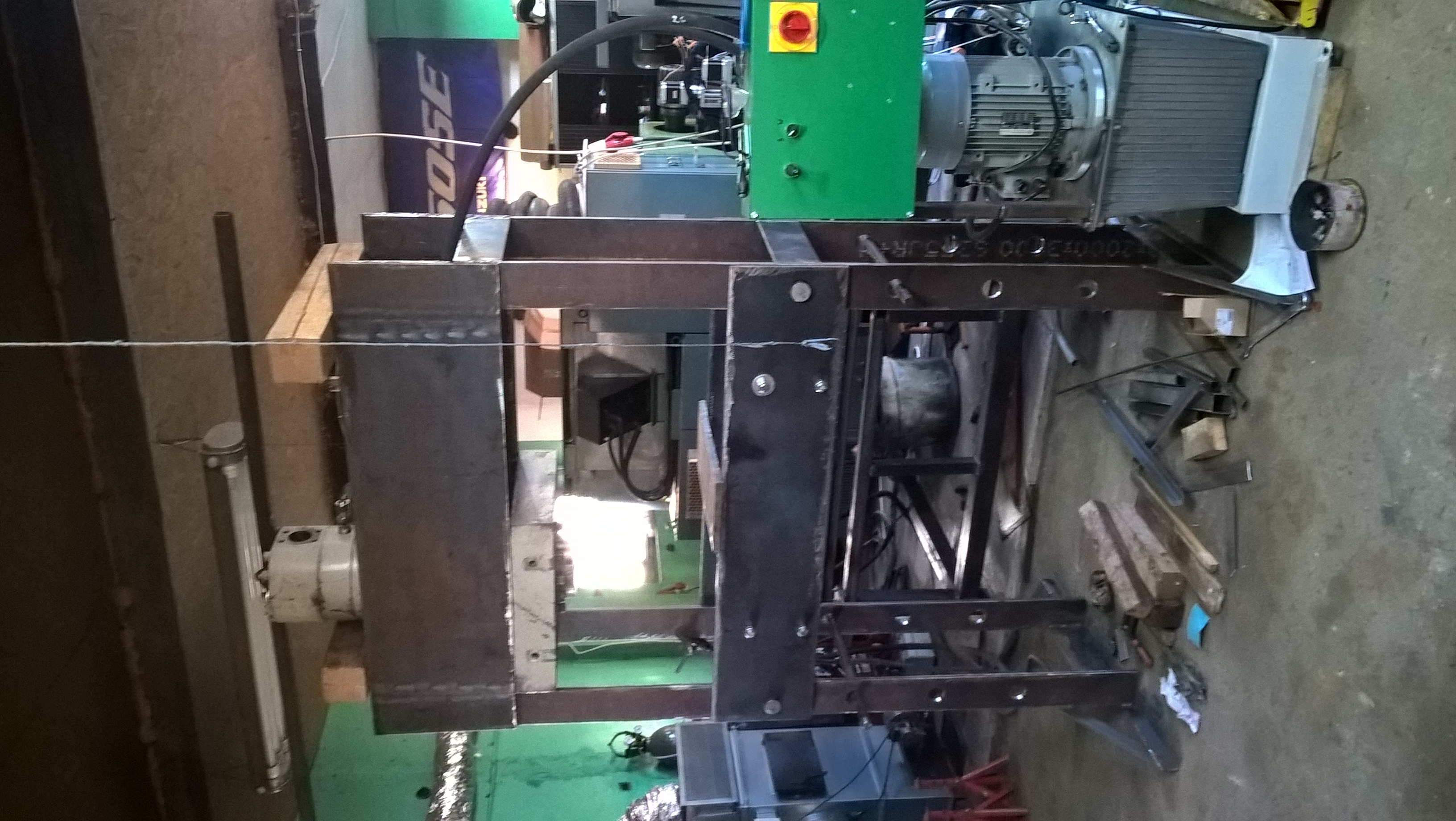

No , w końcu wszystko poskładane i uruchomione :grin: . Ale to ma sile :shock: , płytę 20mm to jak papier wygina . Teraz został stół no i "blacik" .

To pochwal się jeszcze jakie zrobiłeś nogi i sworznie. Też wersja ,,light" ?

Nogi 120x15 a sworznie ø 50 wiec wersja standard :wink:

Wystarczą. Minimalna siła zrywająca pojedynczej nogi ze stali S355 w najsłabszym miejscu (otwór sworznia) jest powyżej 50T, przy założeniu że otwory są dokładnie po środku. Bezpiecznie przyjąłbym obciążalność na poziomie 25T. Czyli przy przesunięciu siłownika na bok nie wykorzystywać pełnego nacisku .

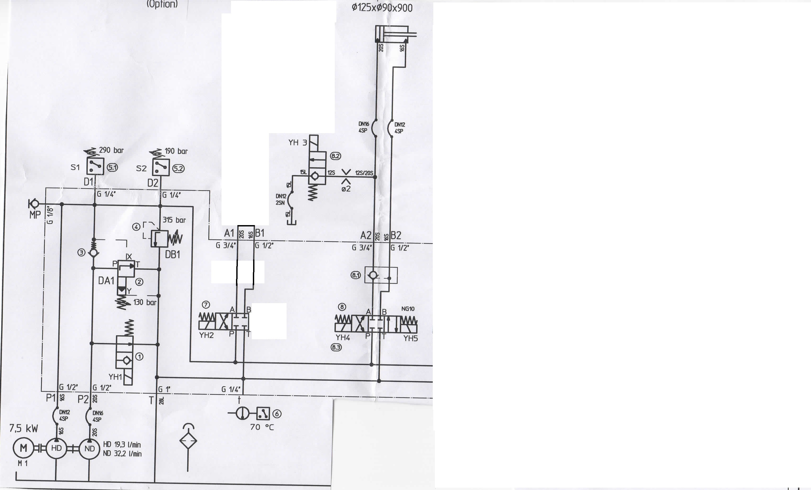

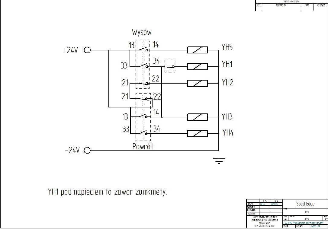

Nurtuje mnie to "strzelanie" przy zmianie kierunku przepływu oleju , boje się ze coś się rozpadnie , dźwięk jest baaardzo nieprzyjemny i aż szarpie wężami od siłownika :???: Schemat hydrauliczny i elektryczny na fotkach , coś może jest nie tak połączone :?:

Rozumiem że dołożenie dodatkowego spustu z słownika w postaci YH3 z jego wcześniejszym załączeniem nie pomogło. To stukanie przy dawaniu na powrót jest zawsze, bez względu czy wysuw szybki czy wolny?

Ha , przez przypadek chyba znalazłem przyczynę tego stukania . Rozdzieliłem zasilanie sterowania od zasilania silnika i gdy najpierw włączę sterowanie a następnie silnik (pompy) to i start i zakończenie (wyłączanie silnika) jest gładkie i ciche. A przy okazji zniknęły te stuki :shock: ale co ma piernik do wiatraka to nie wiem :roll: ważne ze jest ok. Dołożę dwa włączniki na pulpit , jeden od włączania sterowania a drugi od włączania YH3 , bardzo fajnie się sprawdza np. jak chce dociśnięty tłok tylko zluzować (bez podnoszenia).

No elektryka czasem lubi płatać figle. Może jakiś spadek napięcia i elektrozawór nie wbijał do końca.
Co do YH3 to ta myśl żeby zostawić go jako luzownik siłownika była poddawana koledze ze 2-3razy. Bez skutku oczywiście :smile:

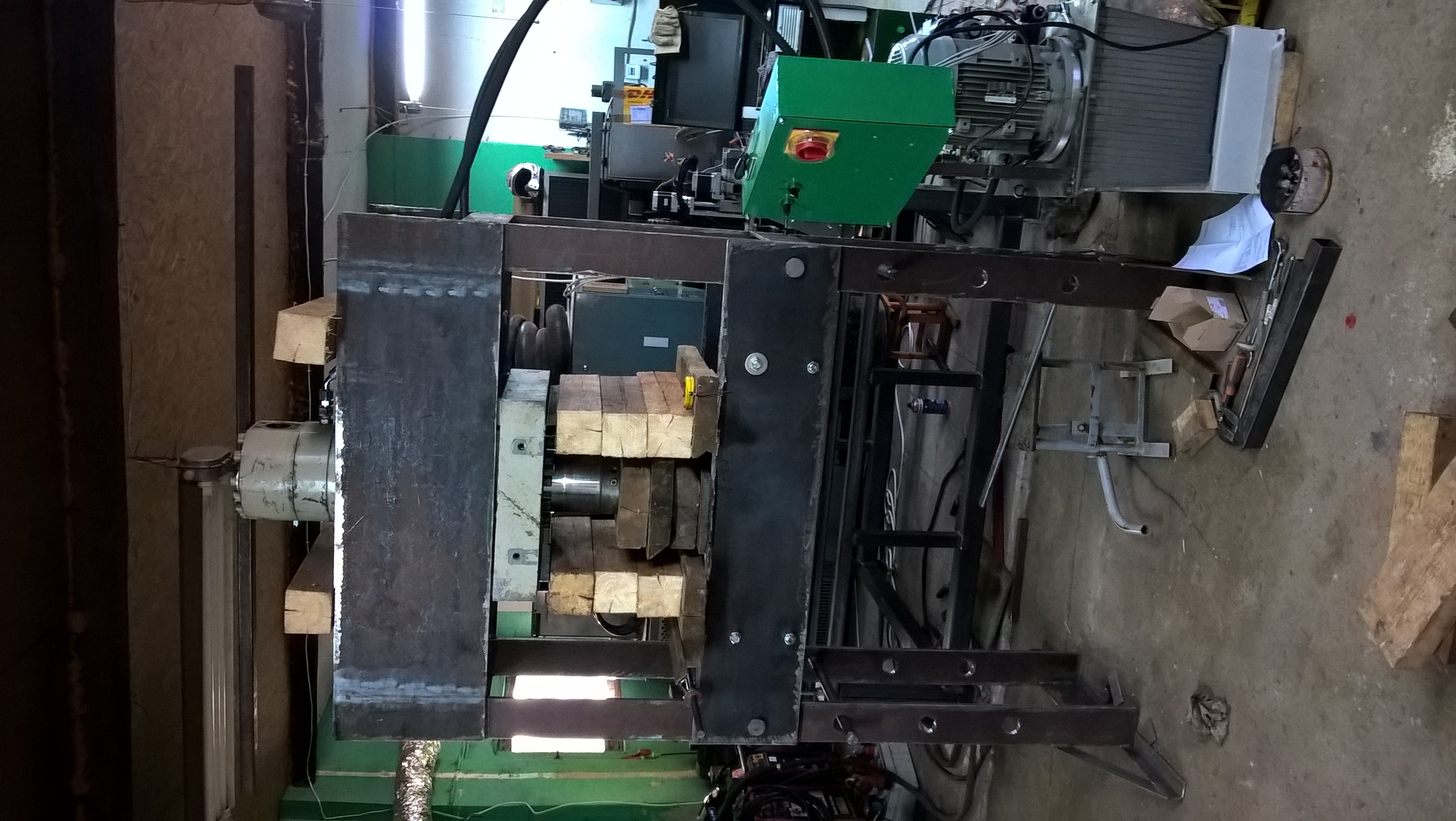

Jaki gruby blat trzeba by zastosować przy założeniu ze jest on podparty na płytach stołu odległych od siebie o ≈450mm :?: no i ma wytrzymać nacisk ≈100t
Mam prog Belka w wersji demo i przy założeniu ze blat ma wymiary : szer 400mm gl. 450mm(jest to rozstaw płyt stołu) , gr 50mm . Wyszło mi ze ugięcie wynosi 1,93mm przy nacisku na środku 100t. Ale pewnie coś źle policzyłem :oops:

Mi program " kartka + ołówek" policzył 85mm. :oops:
