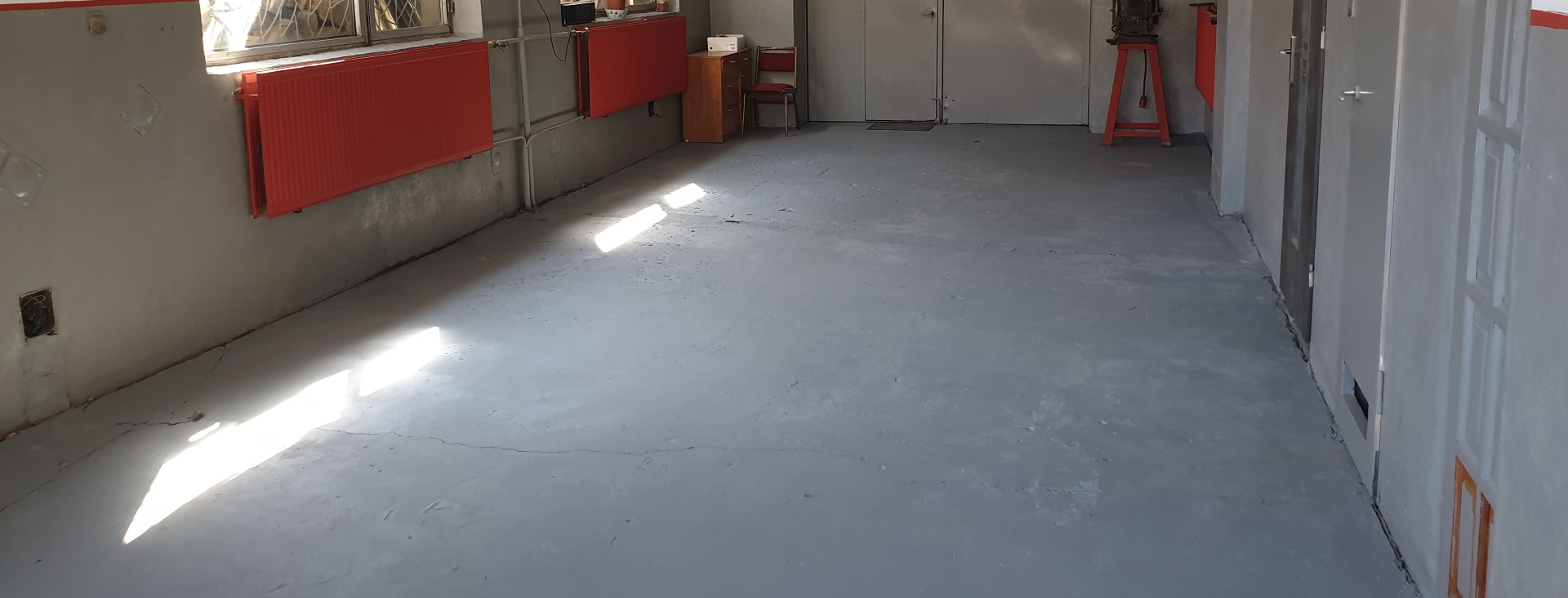

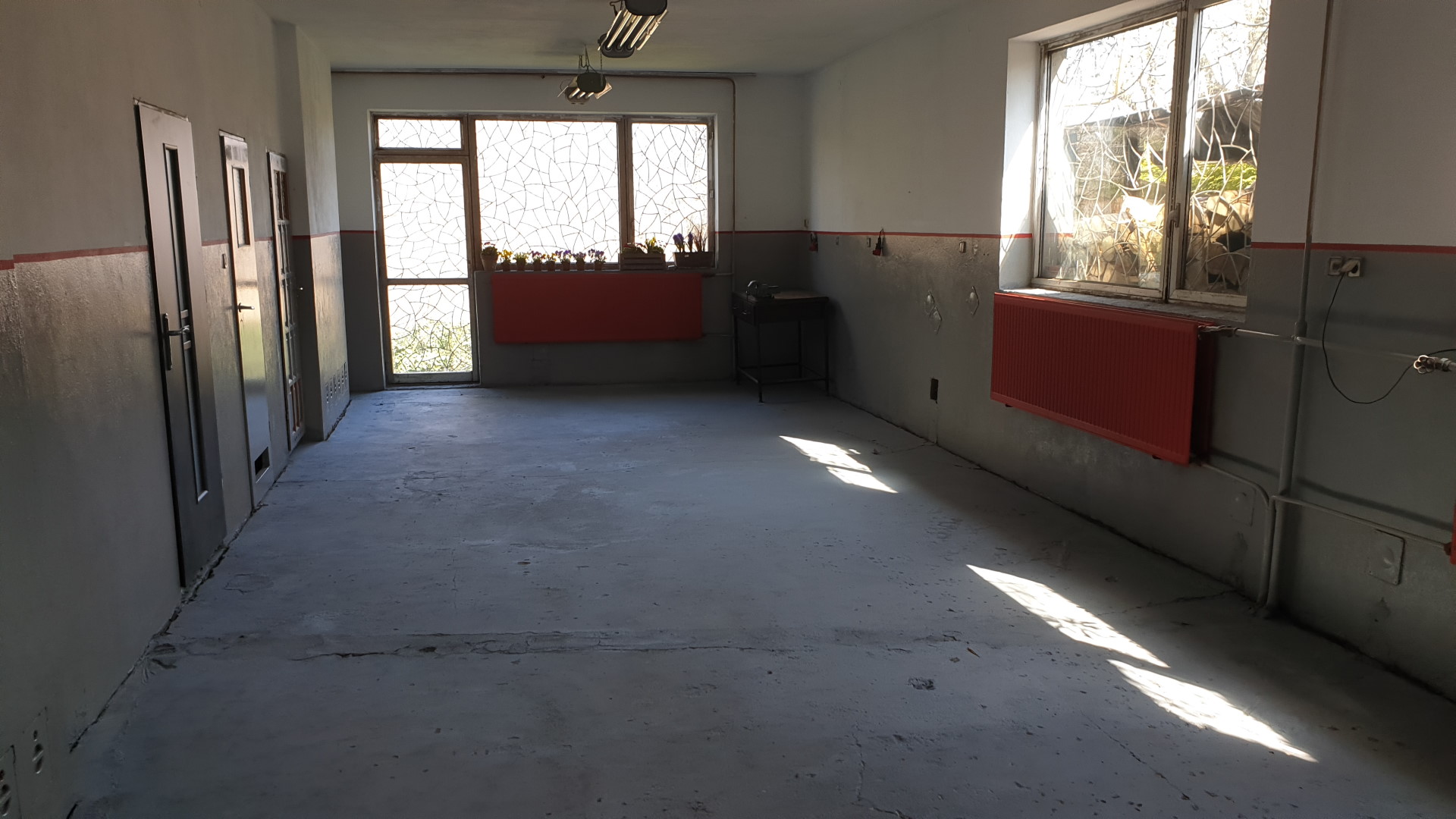

udało się w końcu znaleźć miejsce na warsztat i ogólnie jest ono pod każdym względem lepsze od poprzedniego, trochę jednak wadzi mi jedna rzecz - podłoga jest nierówna. Pomieszczenie jest bardzo stare, był tam wiele lat temu warsztat ślusarski i stały wielotonowe maszyny. Niestety, teraz podłoga zrobiła się w kształcie litery U:
na środku jest trochę niżej a szczególnie przy ścianie po lewej jest nieco wyżej. Pomieszczenie ma około 50m2. Ogólnie w tym momencie nie jest to duży problem, bo miejsca jest na tyle, że mogę wybrać pod maszyny (nieduże, na razie nutool, ale chciałbym w przyszłości również mtp 360x1000) równe kawałki, ale no to nie rozwiązuje problemu. Chciałbym się Was zapytać, co byście doradzili, żeby z tym zrobić - czy taką podłogę można po prostu zalać warstwą betonu na kilka centymetrów? Jaki rodzaj wylewki byłby zalecany i z jakim kosztem trzeba by się było tutaj liczyć? W temacie jestem niestety zupełnie zielony.
Zaznaczę też, że jak zwykle rozwiązanie powinno być w miarę budżetowe - nie chodzi tutaj o jakieś certyfikowane podłoże pod wielotonowe maszyny a raczej o wyrównanie podłogi dla komfortu. Czy jest to proste przedsięwzięcie, które zamknie się w 1-2tys (zlecając wykonanie) czy nie ma co marzyć o czymś takim?

Ja tam bym sieknął na to z 5cm prosto z mixokreta ze zbrojeniem rozproszonym (dobrze zatarte nie wykrusza się ani nie ściera. Z worków nic nie będzie tańsze ani lepsze do warsztatu ;)

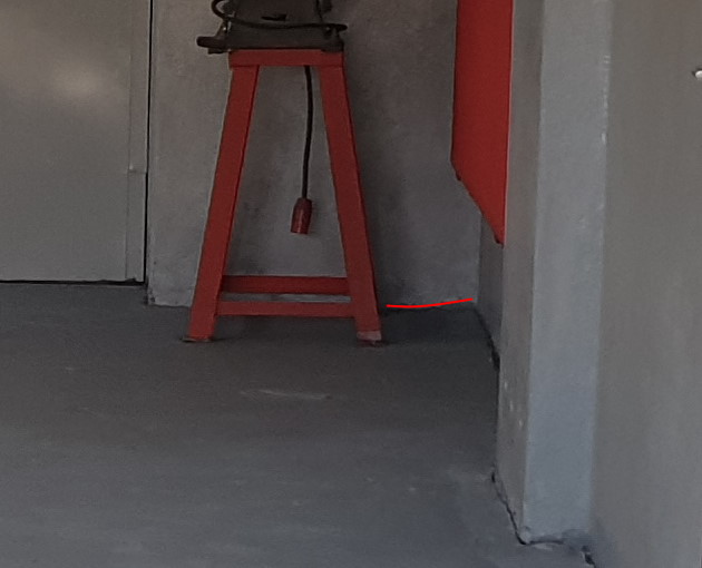

Będę musiał jakoś to sprawdzić, ale obstawiam, że nie więcej, niż 3-4cm. Także chodzi tutaj raczej o cienką warstwę.
pitsa pisze:Co z drzwiami, progami w drzwiach?
Dwoje z trzech drzwi po lewej stronie jest nad poziomem, jakieś 5-7cm. Trzecie drzwi są na równi, ale raczej nie byłoby problemem skrócić je o te parę milimetrów. Wejście główne (na zdjęciu w poprzednim poście) jest niestety też na równi, chociaż ono i tak ma wysoki próg po drugiej stronie, więc jakby dodać jeszcze odrobinę to by nie było różnicy. Gorzej z drzwiami na balkon, bo one niestety też są na poziomie i ich wymiaru raczej zmienić się nie uda. Ale one i tak powinny być non stop zamknięte, bo do niczego nie służą a za nimi jest półmetrowy spadek, także być może nie byłby to problem - musiałbym skonsultować z właścicielem czy by mu to przeszkadzało.
pitsa pisze:Co wygodniejsze - chodzić po równej podłodze, czy uważać na progi w przejściach.
Według mnie w pustym pomieszczeniu nierówności przeszkadzają ale jak zastawisz to maszynami problem nie będzie aż tak zauważalny i wyczuwalny.
Właśnie myślałem raczej pod kątem maszyn, żeby to one stały na równym a nie balansowały na jakichś podkładkach itd. Mi chodzenie tam nie przeszkadza, ale postawienie stołu czy nawet tak niewielkiej tokarki jak nutool wymagało dobrania miejsca trochę odsuniętego od ściany. Nierówność wygląda tak, że jest w miarę równo na środku, ale około 20-30cm przy ścianach posadzka jest podniesiona o te 2-3cm także musiałbym wszystko stawiać prawie pół metra od ściany, albo używać podkładek dość wysokich.
Czerwoną linią zaznaczyłęm podniesiony fragment.
