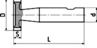

Witam Serdecznie
Jak w opisie czy jest możliwość zaimplementowania frezu trzpieniowego do wpustów, oczywiście umożliwienie użycia w tabeli narzędzi i camie.
