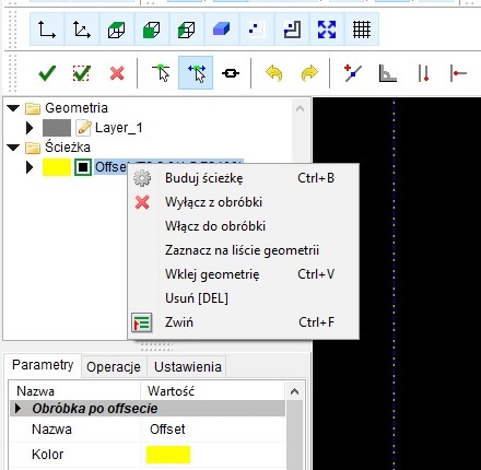

Dzięki. Przetestowane. Do kilku operacji to wystarczające i zmiana indeksu załatwia sprawę. Jak napisałeś - sto operacji to zabraknie monitora
Przy okazji kopiowania.
Kopiowanie linii z poziomu jak na zdjęciu, powoduje zblokowanie się geometrii i nie można nadać im osobnych cech. W przypadku okręgu czy kwadratu jest ok.
Nie wiem czy tak ma być.

RobWan pisze:Cytat ze strony Piko:

Proszę o info, jak można kopiować operacje.

Masz na myśli ścieżki?
No napisałem dwie wiadomości wyżej.
Robert
Robert
