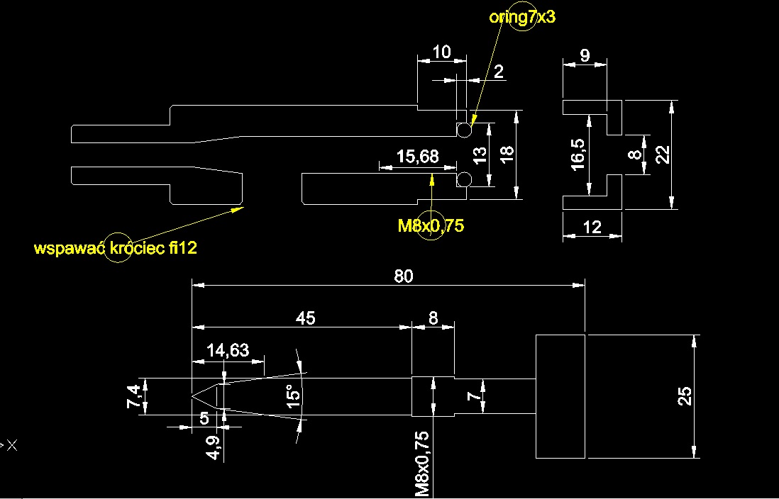

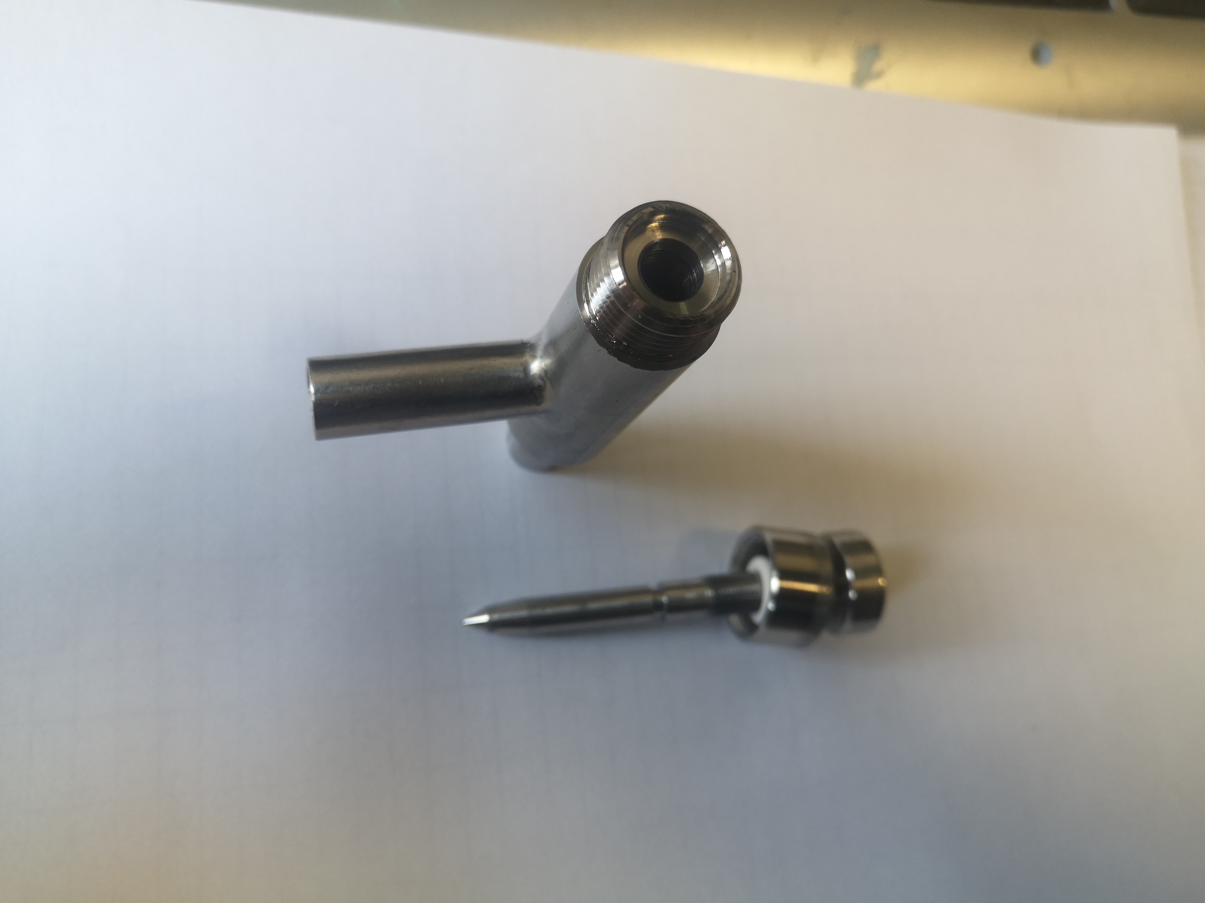

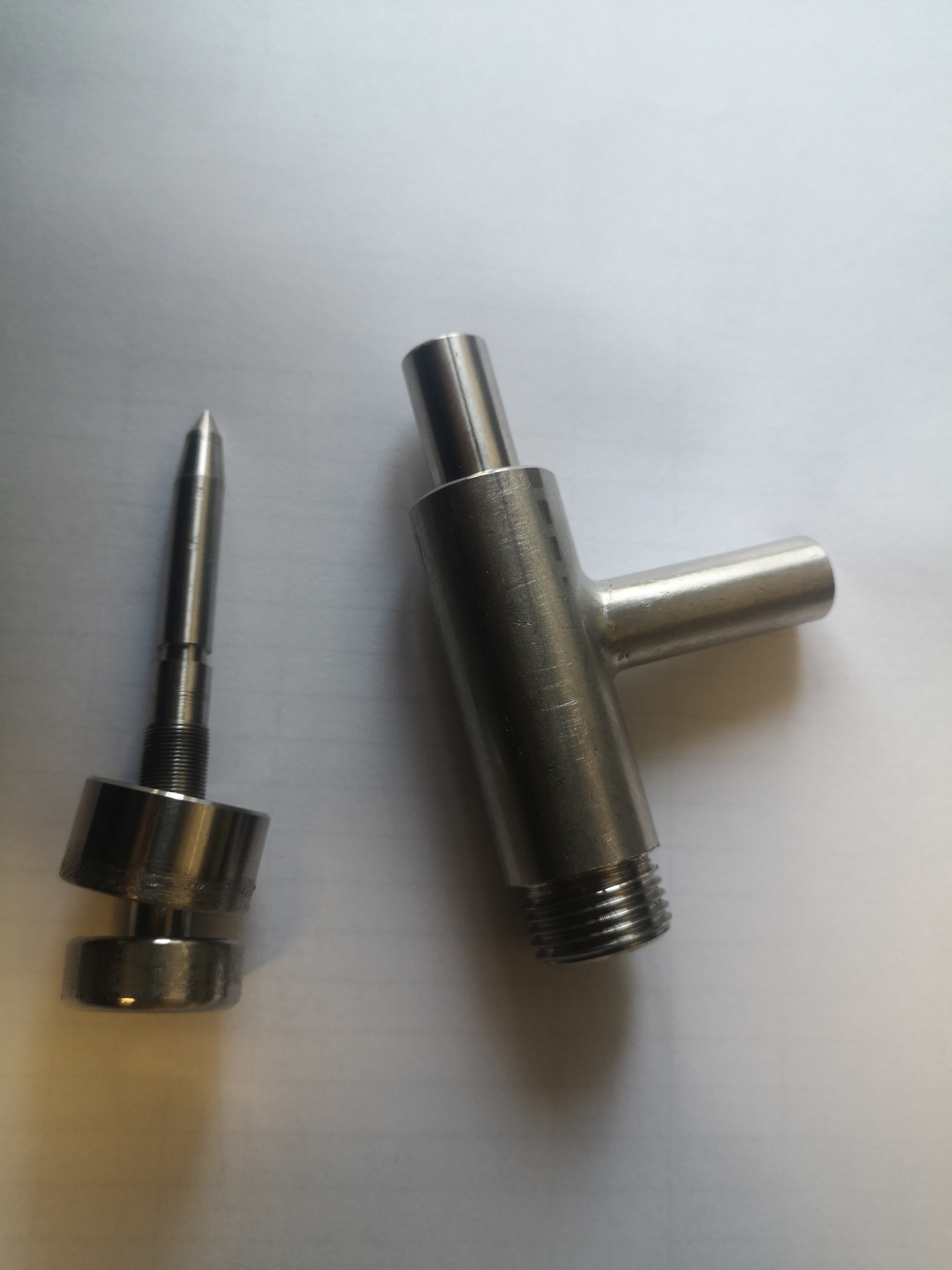

zrobiłem prototyp, regulacja bardzo precyzyjna, no i szczelny , nie uronił ani kropelki :P

Wielkie dzięki ! Właśnie czegoś takiego szukam. Będę miał zajęcie na najbliższe dni. Jak wykonałeś otwór stożkowy w korpusie?
Marcin1900
Posty: 14
Rejestracja: 14 maja 2019, 10:56
Re: Wykonanie zaworka do destylatora
#25
Post napisał: Marcin1900 » 26 lut 2021, 12:08
elektrodrążarką wgłębną
pitsky
Posty w temacie: 16
Posty: 588
Lokalizacja: Lublin
#26
Post napisał: pitsky » 26 lut 2021, 12:21
Marcin1900 pisze:
26 lut 2021, 12:08
:shock: jakiejś prostszej metody muszę poszukać.
