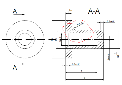

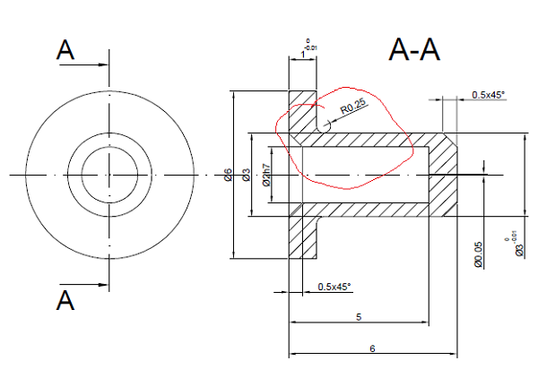

Mam do wykonania projekt z Podstaw Procesów Technologicznych i mam pewien problem, otóż na moim elemencie występuje zaokrąglenie o promieniu 0,25 mm i nie wiem jak je wykonać. Czy są odpowiednie narzędzia np do szlifierek?
Proszę o pomoc i pozdrawiam ;)
Oto rysunek z zaznaczonym zaokrągleniem

Chyba kolega "wczorajszy" :mrgreen: , bo jest R=0,25, a to przecież nie problem w płytkach wymiennych, czy ściernicy.. :?:

A mógłbyś mi podać przykład takiej ściernicy albo płytki, z jakiegoś katalogu? bo dokładnie nie wiem jak szukać takiej ściernicy

Najlepsze płytki wymienne robi się z tolerancją naroża 5 mikronów (trzecia litera w nazwie = A lub F lub J). Więc zeros problemos, tylko posuw trzeba dać odpowiedni. Natomiast raczej nie możesz użyć płytek z tolerancją największą (3 litera w nazwie = M, N oraz szczególnie U)

Zależałoby mi bardziej na ściernicy, bo chodzi tu o wysoką jakość powierzchni i ściernicy też wymagał prowadzący zajęcia. Jeśli ktoś może pomóc ze ściernicą, to bardzo proszę.
Posty: 12309
Post napisał: RomanJ4 » 10 gru 2014, 22:31
Ściernice do dokładnego szlifowania(elementów uprzednio hartowanych!) do pożądanego kształtu się obciąga diamentem(bez śmiechów, tak ta czynność się nazywa), tu robi odp. promień.
do tak małego detalu to np ściernica o kształcie 1C (str.40/68) z promieniem od strony płaskiej, lub 12
http://www.darmet.com.pl/pl/norton/119- ... onych.html
natomiast jeśli element nie jest hartowany, to szlifowanie nie ma za bardzo sensu, a promień płytki do toczenia można dobrać (ewentualnie zaszlifować jeśli nie ma w typoszeregu nóż specjalny, czy z lutowana płytką)
http://www.torion.pl/producenci.html
http://www.baildonit.pl/
http://www.sandvik.coromant.com/pl-pl/p ... px#turning
np typowe dla Baildonit R to <0,2; 0,2; 0,4; 0,8; 2,4; x (czyli specjalne)
lub np Sandvik TCGX 09 02 04R/L-WK
