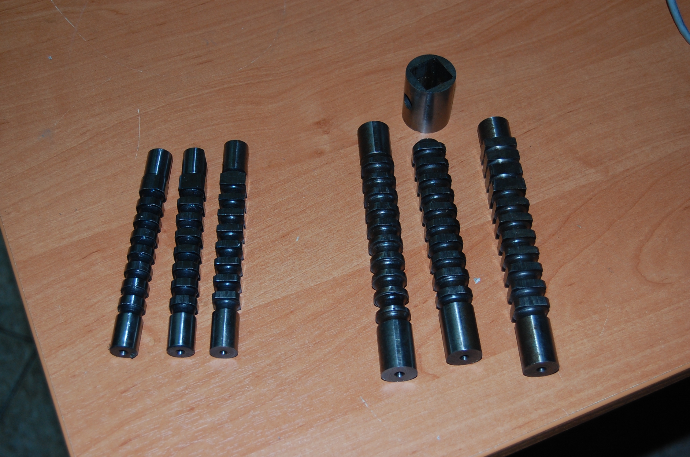

Może spróbuj zrobić dwa lub trzy przepychacze kolejno o wiekszej średnicy?

Próbujesz się podetrzeć szkłem. Szlifowanie zarysu zębów nic ci nie da ,bo jest ich za mało. Musisz to zestopniowywać tak ,aby wypadło ok 0,02-0,03 na ostrze. Jak nie możesz zrobić dłuższego ,to musi być ich kilka,tak jak pisał kolega powyżej .. Powierzchnia natarcia musi być podcięta promieniowo ,aby wiór się zwijał , a nie spęczał bo siły będą rosły. Długość poszczególnych stopni taka ,aby 2,-3kolejne mieściły się w materiale. Na moje oko te które są są o wiele za długie i powinno ich być więcej.
Napisze ci jeszcze ,ze profesjonalny przeciągacz ,do podobnego wieloklina ma ok 1,5 m -widzisz różnicę?

rykun pisze:Może spróbuj zrobić dwa lub trzy przepychacze kolejno o wiekszej średnicy?
Popełniłem takie do przepychania kwadratu. Rano wstawię fotki.
Posty: 17326
Post napisał: kamar » 09 sty 2015, 05:43
Trzeba tylko uważać aby pierwszy stopień następnego był ciut mniejszy niż ostatni w poprzednim.
