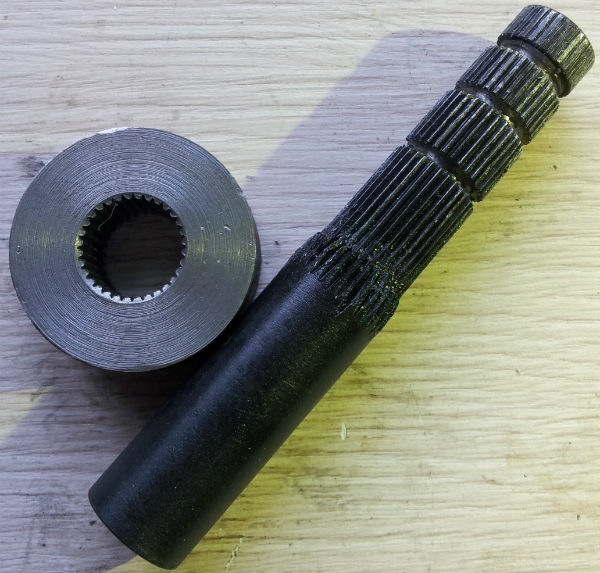

Mam do wykonania wieloklin taki jak na fotce.
Obecnie mam przepychacz wykonany ze stali NC4. Przeciskacz jest wytoczony, potem frezowany potem hartowanie w piecu i na koniec odpuszczanie.
Niestety prasa 12t (chińska) ledwo daje radę przepchnąć.
Jak można lepiej wykonać taki przepychacz by to sprawnie się odbywało.
Czy ma ktoś doświadczenie z przepychaczami?

Jeszcze napisz jaki to gabaryt (na foto może wyglądać na fi 20)
widzisz różnice ?
U Ciebie są raptem 4 stopnie z mojego amatorskiego doświadczenia wynika ze nalepie idzie jak zbiera po ok. 0,02 a Twój ile bierze na raz?
zęby muszą mieć taki zarys
widzisz różnice ?

Masz dobre oko, fi jest 18. Wgryzanie zaczyna się od 16.5mmadam Fx pisze:Jeszcze napisz jaki to gabaryt (na foto może wyglądać na fi 20)
Te długie to przeciągacze, ale bez specjalnego sprzętu to nimi nie pójdzie, dlatego wolę przepychać.
Co do techniki wykonania, to czy dało by się zaszlifować zęby, czy to będzie mało realne?
Ilość stopni próbowałem zwiększać do około 5, ale szału nie było.

Na każdy ząb przypada u ciebie po parę dyszek no to nic dziwnego że ciężko idzie (każdy kto manualnie dłutował rowek wie ile siły trzeba by zebrać na raz parę setek
To że na foto przeciągacze to bez różnicy zasada ta sama dużo rowków o odpowiedniej głębokości (by schwał się wiór) i prawidłowym zarysie.
Czy ten przepychacz uratujesz hmm jak ostrzyłeś po obróbce cieplnej to i teraz można naostrzyć i zrobić dodatkowe rowki

Zrobiliśmy kilka przepychaczy i ostatni miał 5 lub 6 schodków. W każdym razie na pewno mniej niż te z fotek Adama.Mariuszczs pisze:W jakim sensie około 5 stopni ? Trudno policzyć ?
Nie mogę zrobić zbyt długiego przeciskacza, bo nie mam kła do podzielnicy by podeprzeć detal.
Zrobię więcej schodków, ale miałbym pytanie do bardziej doświadczonych, czy naciąć zęby na frezarce, czy szlifierka była by lepsza (nie mam doświadczenia w szlifowaniu narzędzi, musiałbym komuś zlecić).
