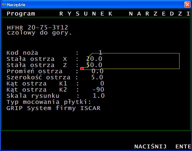

Stawiam pierwsze kroki w temacie CNC. Na zajecia mam przygotowac projekt walka. Mam problem z wykonaniem podciecia w programie OSN.
Ma to byc podciecie na gleboskosc 5 mm i szerokosc na 8 mm
Wybor narzedzia

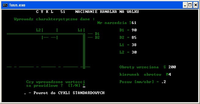

Parametry przy stalej predkosci posuwu

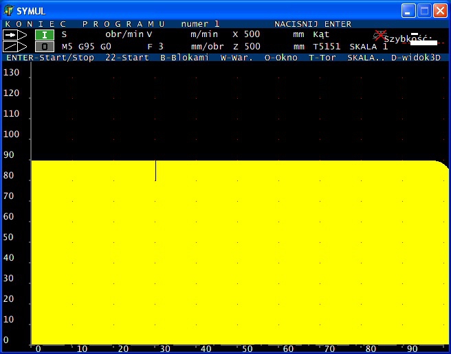

Efekt
Jak sie zabrac za to? Bo mam wrazenie, ze zle sie do tego zabieram.

Druga fotka:
L1=30,
L2=33 gdyż: szerokość ostrza narzędzia 5mm, szerokość kanałka 8mm, czyli trzeba w Z przesunąć się jedynie o 3mm. 8-5=3, lub odwrotnie:
L1=33,
L2=30. Czyt. dalej, tzn. niżej.

Post napisał: kespa19 » 07 lis 2014, 21:23

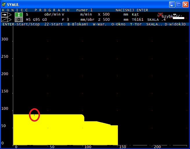

Ok, rozumiem, tylko znow pojawia sie problem :/ w powiekszeniu efekt jest znow jest taki:
To nie jest 5mm, narzedzie jest zle skonfigurowane? Czy zeby uzyskac teraz efekt dla 8mm musze powtarzac ten cykl?

Post napisał: cosmonet » 13 lis 2014, 06:32
Może jest coś źle skonfigurowane, np. w pokazywaniu grafiki w tym oprogramowaniu? Ja już w tym Tobie nie pomogę.

Post napisał: cube000 » 13 lis 2014, 23:56
Programu nie znam, na oczy nie widziałem. Patrzę po screenach. Może problem tkwi w nieprawidłowym skonfigurowaniu narzędzia, tj kąty K1 i K2? Da radę zmienić ich wartości? Bo być może ich złe podanie powoduje że program widzi krawędź ostrza o szerokości 5mm, z tym że ta krawędź jest równoległa do promienia wałka a nie do jego osi.
