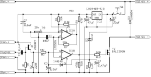

witajcie
a czy ktos by dla mnie zrobil taka usluge i zmontowal mamly reg mam schemat i liste czesci
pozdr

Post napisał: pukury » 06 lis 2006, 00:05
witam !! pewnie ktoś by się mógł podjąć - tylko co to znaczy - mamly reg ? . napisz dokładnie o co Ci biega to doczekasz się jakiejś sensownej odpowiedzi ( porady ) . pozdrawiam !!

Post napisał: rarek » 06 lis 2006, 18:09
witajci
taki reg mnie interesuje
schemat

Post napisał: 251mz » 06 lis 2006, 18:11
dalej nie wiadomo!!!!!!!! nie masz czasu zeby napisac jasno i klarownie?
mniemam ze chodzi ci o regulator temperatury opiekacza w celu przerobki na piecyk do smd??
rarek
Posty: 10
Rejestracja: 04 lis 2006, 20:41
Lokalizacja: ozorkow
#90
Post napisał: rarek » 06 lis 2006, 18:17
myslalem ze rysunek wyjasni wszystko
to reg silnika 12 vDC
zasilanie akumulator 12/24V
silnik z drugiej strony
i potencjometr ktorym sie zadaje napiecie na zaciskach silnika szczegoly moge przeslac e-mailem
