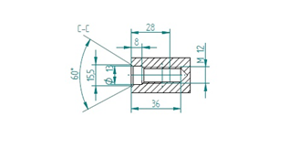

muszę przygotować model zrobotyzowanego stanowiska obróbczego do wytwarzania wałków. Praktycznie zbliżam się ku końcowi, ale napotkałam przeszkodę. Chodzi tu o wykonanie gwintu wewnętrznego M12. Gwint ma być wykonany na średnicy 60 mm, materiał C45. (poniżej zamieszczam rysunek). Chciałam zapytać o kolejność wykonania operacji w celu uzyskania takiego gwintu? Muszę wykorzystać obrabiarki CNC. Pierwszą operacją ma być wywiercenie otworu na L=36 mm o średnicy 10,2 mm? Kolejno wykonanie toczenia gwintu M12?
Nie wiem jak to ugryźć, nie miałam najmniejszego doświadczenia w praktyce z takimi czynnościami, stąd brak informacji.

Nie będzie to toczenie gwintu a raczej gwintowanie gwintownikem. Wcześniej wiercenie wiertłem specjalnym z zatoczeniem w jednej operacji.

Niestety ale nie minimum wiertło specjalne - gwintownik skrętny
a zwykły warsztat wykonał by to tak >planowanie czoła> nawiercanie (zostanie faza 60)> wiercenie 10,2> wytaczanie wytaczakiem pogłębienia fi (ewentualne rozwiercenie go wiertłem)> gwintowanie
Jaki to problem dla maszyny CNC? zwykle mają magazyny na co najmniej 6 narzędzi.

oldżi pisze:Gwint ma być wykonany na średnicy 60 mm
A więc nie w osi :!:
Narzędzia napędzane!

A na tokarce CNC z podajnikiem pręta nie byłoby łatwiej i taniej ? :mrgreen:

Byłoby tylko studentka musi pokazać że wie o co chodzi więc ma pewnie projekt typu zrobisz wałeczek, a potem ramie robota przeniesie go na frezarkę gdzie nastąpi frezowanie kanałka (mimo że tokarka z napędzanymi narzędziami i to by zrobiła). A za 5 lat jak już skończy się studiowanie i zacznie nauka to będzie studentka wiedziała że na chu...to było robić jak w praktyce jest całkiem inaczej.
