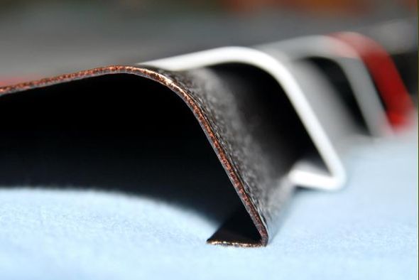

WITAM JESTEM NOWY JAK WYKONAC KSZTAŁT PARAPETU NA ZDJECIU

nowy111 pisze:WITAM JESTEM NOWY JAK WYKONAC KSZTAŁT PARAPETU NA ZDJECIU
Po pierwsze , nie krzycz bo Ci to nie pomoże...
Jak wykonać? Zaginarką...
Chyba kolego chcesz brać się za produkcję parapetów ale bladego pojęcia nie masz o jakiejkolwiek technologi...

wiem ze na gietarce.
slyszalem ze rurke daje sie tylko gdzie
albo na wulstwie tylko niech ktos to pokaze jak

Wulstwa jest tak prosta że nie trzeba pokazywać, ale na wulstwie tego się nie zrobi.
Zaokrąglenie - bo o niego chodzi to raczej na prasie.
A powiedz mi te przetłoczenie z innego tematu to one są zawsze w tej samej odległości od siebie ?

tak zawsze w tej samej odleglosci sa okolo 13 cm

taki stół elektromagnetyczny nie potrzebny - pytałem czy odstępy są równe bo pierw robisz przetłoczenia, potem zagięcia i na rurce nie podtoczonej co kawałek by ci gniotło te przetłoczenia

WYPYCHAŁO BY TE PRZETLOCZENIA TO WIEM
ALE TO JAK NA PODOBNEJ ZASADZIE ZROBIC TAKI STÓŁ DO ZAOKRAGLENIA
MOZE WYMYSLI PAN COS ?

Normalnie jak zaginarkę tylko górna płyta zaokrąglona i na ramieniu gnącym najlepiej rolka, a oś obrotu zgodna z osią zaokrąglenia płyty górnej. W ogóle to trzeba wziąść w rękę taki parapet i będzie widać na czym i jaka kolejność.

Do wykonania takiego elementu potrzebna jest gilotyna oraz prasa krawedziowa. Wzglednie zamiast gilotyny jakakolwiek inna maszyna do wyciecia z blachy aluminiowej paska o okreslontm wymiarze. Zaczac mozna od dolnego zagiecia a poNiej wszystko na prasie i trzy rolki,.
