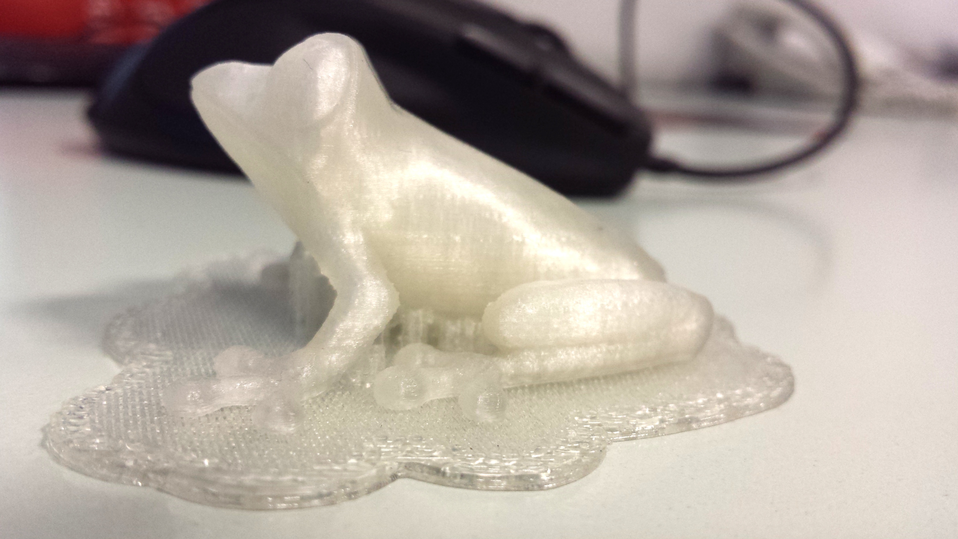

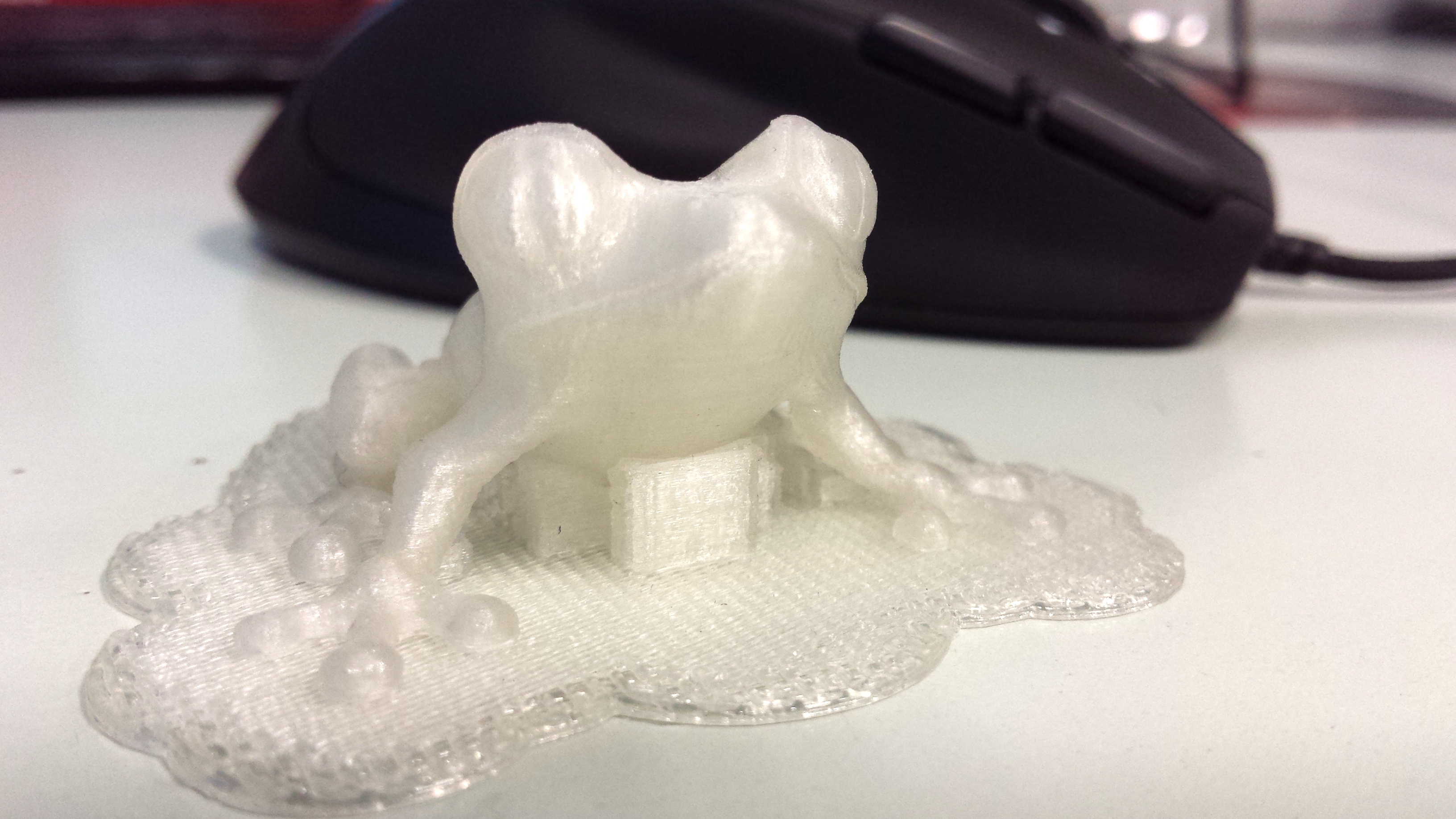

Wrzucam za zgodą lidera projektu:
Żabka na warstwie 0,07mm, na 5 setnych się spierdzieliła, ale poprawiamy wykończenie głowicy

Post napisał: syntetyczny » 03 gru 2014, 09:34
Zdjęcie trochę nie ostre, ale cała głowa drukowana na zimnym stole z taśmą papierową TESA. 9h i wydruk się trzyma tak, że trzeba używać szpachelki aby zerwać. Warstwa bodajże 0.3mm

Post napisał: ProCoPrint3D » 03 gru 2014, 10:10
To jest już po oczyszczeniu rozumiem bo nie widzę struktury podparcia.

Post napisał: syntetyczny » 03 gru 2014, 10:18
Tak było zaraz po drukowaniu. Nie trzeba stosować podpór aby model wydrukować.
