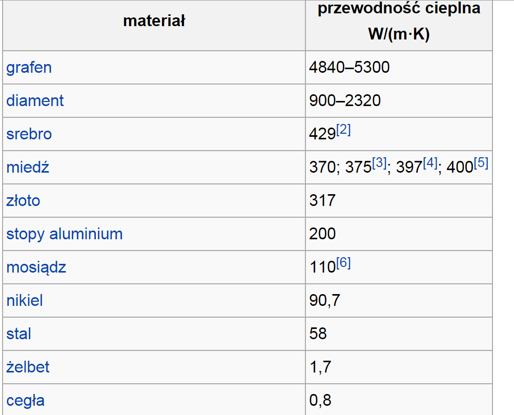

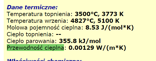

"niska gęstość" - co to da?
może sam carbon, czyli zwyczajny węgiel ma niską rozszerzalność jednak, włókno węglowe jest elastyczne i bez żywicy epoksydowej.poliestrowej będzie tylko tkaniną.
stabilność termiczna przy braku tlenu do ponad 3000C - czyli np w próżni, drukowanie w próżni ciekawe.
biokompatybilność - tak wiem człowiek jest zbudowany głównie z wody i węgla jednak co to ma do budowy drukarki?
wysoka przewodność cieplna - zależy w jakiej formie, diament i grafen będzie bardzo dobrym przewodnikiem, zwykły węgiel bardzo dobrym izolatorem.
ObrazekObrazek
Kolega miał w ręku płótno/tkanine węglową? Czy tak tylko pisze co naczytał się w necie?
Jak tkanina może być stolikiem?
Należy pamiętać iż tkanina =/= płyta węglowa (płyta jest laminatem żywica + tkanina)

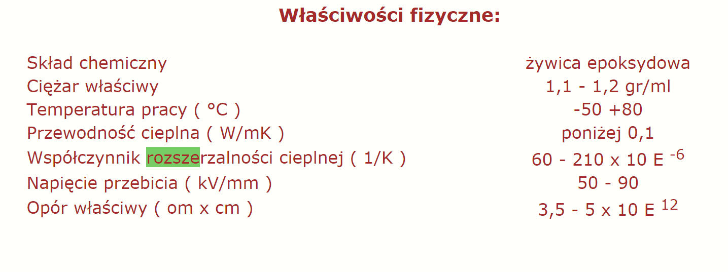

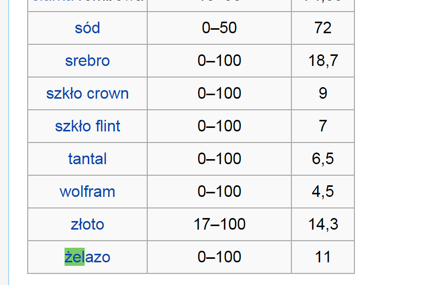

ProCoPrint3D pisze:Ok czyli daruje sobie jak na razie stół z włókna i dzięki za podpowiedź bo tak wywalić w powietrze tyle kasy nie uśmiecha mi się. Z drugiej strony dziwie się, że przy temperaturach do około 80 stopni będzie aż tak źle ponieważ z takiego oto włókna robią karoserie i podwozia samochodowe, elementy pracujące pod dużym obciążeniem, ramy rowerowe nie wspominając już o elementach satelit.
Robią z laminatu węglowego.
Tak, to prawda że ma dużą wytrzymałość MECHANICZNĄ
Ale tu chodziło o współczynnik rozszerzalności cieplenej żywic
http://www.phufart.pl/index.php?site=kleje_epoksydowe
http://pl.wikipedia.org/wiki/Współczynn ... erzalności
Jeśli dobrze pamiętam to współczynnik 11 oznaczał tak pi razy oko że pręt żelazny ogrzany z 20 do 120 s wydłuży się o 1mm
żywica epoksydowa ma współczynnik 60-210
