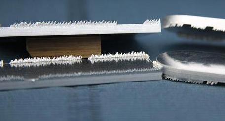

Witam, czy można wyeliminować grad na spodniej stronie po cięciu. Jest to aluminium -stop, gr 3 mm, parametry cięcia:
ciśnienie 5 bar, dysza fi 3 mm
Kod: Zaznacz cały
O8011
#1=1100
G87 P0
G82 P1500 Q500 R100 F400
M54
G04 X0.5
M99
Wygląd po cięciu

#70
Post napisał: Emergency_Stop » 16 lis 2009, 22:39
jerkow: Spróbuj dać mniejszy gap (np. G87 P-2) a jak to nie pomoże to focusa ciut niżej opuść. Gazu na próbkę też więcej. Na jakiej dyszy to tniesz? Single czy double?
Jak grad będzie występował na narożnikach to (jeśli oczywiście możesz) daj przynajmniej 1mm łuk lub pętle.
