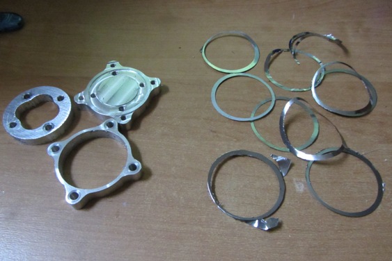

Czy ktos z forumowiczow spotkal sie z podobnym problemem i/lub ma mozliwosc wycinania pierscieni o srednicy fi zewn 59mm, fi wewn. 53mm, grubosc folii 0,01mm,0,02mm, 0,05m, 0,1mm 0,15mm?
Laser i woda podobno odpadają, tak mi przynajmniej powiedzieli w kilku zakładach. Poniżej 0,1mm nie wytną.
Zrobienie wykrojnika przy ilosciach 400-800szt calosci nieoplacalne, bo za chwile zmieni sie rozmiar i trzeba bedzie zrobic nowy wykrojnik.
W załączniku pogladowy rysunek.
Ponizej zdjecia z nieudanych prob obrobki takich podkladek na frezarce.
Aluminiowe podstawki trzymające nie zdaly egzaminu, folia/blaszka podwija sie pod frez, boki wychodza postrzepione.
Może jakieś inne pomysły?

Może używając cienkiego MDF, kanapka MDF, folia, MDF, folia, MDF, ścisnąć i frezować?
Albo inny pomysł - ploter tnący... np. jakiś zakład robiący reklamy.
Przy tak cienkiej "blaszcze" powinien dać radę.

Można to zrobic drutem miedzy dwie grubsze blachy dać te 0,1 0 0.2

Jeżeli będziesz wycinał "kanapkę MDF", wypróbuj frez o małym fi i małym kącie linii śrubowej - nie będzie tak podrywało do góry.
Niektórzy podobno dają na górę grubszą blachę - na dole jest pakiet cienkich blach, a na górze gruba.

sprobuje z tym mdf na kanapke, a jakiej grubosci plyty mdf 2-3mm?

Polecam prosty wykrojnik zrobiony na tokarce w 2 godziny.
Stal toolex33 lub 1.2311 nie musisz nawet hartować.
Napisz na PW to Ci go na szybko narysuje.
800szt na prasce balansowej lub mimośrodowej zrobisz w kolejne 2 godziny, nie ma szybszej metody.
