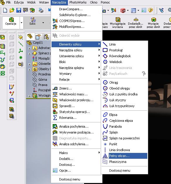

Witam chciał bym się dowiedzieć jak pisać w szkicu w SW chodzi mi np potem o zrobienie napisu 3D czyli jego wyciągnięciu, przypuszczam że się to da zrobić ?

Napisz cos wiecej. Napisy mozna wstawiac w szkicu plaskim, ale sa pewne techniki umozliwiajace deformacje w 3d.
Jakis przyklad zalacz.

Chodzi mi np o trójwymiarowy model litery np. "A" tylko żebym nie musiał rysować jej kreska po kresce.

Wstawiajac szkic na scianie lub plaszczyznie wybiera sie ikone "A" na pasku szkicu, i tam juz jest wszystko widac - jest uproszczony edytor.
Warto przygotowac linie konstrukcyjna (pomocnicza) i do niej tekst wyrownywac, w przeciwnym wypadku bedzie sie rozpoczynal w poczatku ukladu wspolrzednych.

Rozumiem kolegi reakcję ale przepatrzyłem wszystkie paski również normalnie ukryte i znalazłem tylko opcje notatki ale po wstawieniu jej na płaszczyznę nie da się jej wyciągnąć :(
Być może mam za starą wersję ?

Napisalem, pokazalem! Na pasku szkicu (nie zadna notatka) szukasz ikony A. Jezeli jej nie ma to nalezy wybrac polecenie z menu narzedzia > elementy szkicu lub zmodyfikowac pasek (dodac ikone).

Przepraszam że kolega się na wnerwiał, oczywiście wciskam pomógł ale zamieszczam obrazek, okazało się że prawdopodobnie mam błąd w programie :shock:

Dla mnie najgorsze jest to, że czasem widzę jakiś błąd (na przykład na rysunku daję "Pokaż ukryte krawędzie" dla jakiegoś parta i pojawiają się nie wszystkie albo wcale...) ale czasem może być błąd, którego na pierwszy rzut oka nie widać ale może zaważyć na projekcie... :neutral:
