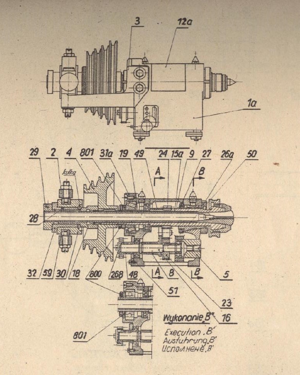

Witam . Jak się nazywają uchwyty na tulejki przykładowo c5 które dźwignia się zaciąga i można toczyć zwalnia detal też dźwignia .
Zastanawia mnie jak jest blokowana dźwignia żeby nie zwolniła detalu czy jest tam jakiś dodatkowy mechanizm ?

Taki mechanizm zaciągowy tulei dźwignią masz w przekroju wraz z opisem w DTR do tokarki TSA16

Dzięki . Wsumie sporo mi się rozjaśniło . To wsumie dzięki kulką jest blokowana zaciagnieta tulejka . Zapewne stożek na ma inny kat na elementach 18 i 30 . I tulejka sama musi się rozprężyć jak się dźwignia zwalnia ?

W praktyce ruch dźwigni przesuwa i zwalnia zatrzask oraz wypycha nieco do przodu poprzez 15a tuleję rozprężną.
