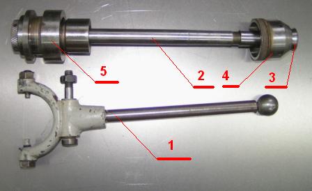

Witam wszystkich.
Jezeli ktos mialby dobre zdjecie (a), lub mogl wytlumaczyc jak dziala mechanism zaciskowy to bede wdzieczna - poniewaz wlasnie koncze odbudowe i remont TSA 16, - i z DTR-u do konca nie jest jasne i klarowne.
Oprocz lozyska oporowego, wszystkie inne czesci posiadam....
Pozdrawiam serdecznie.,
Wika

Tak jak na rysunku:
1 dźwignia
2 tuleja dystansowa
3 tulejka
4 końcówka wrzeciona ze stożkiem
5 zamek kulowy
Działa to tak: dźwignia 1 na końcu kamienie ( nie pokazane), które wchodzą w rowek tulei zamka kulowego. Zamek kulowy składa się z trzech tulejek i kulek: zewnętrznej z rowkiem na kamienie i z powierzchnia stożkową, środkowej i wewnętrznej, która jest nakręcona na końcu wrzeciona. Tuleja zewnętrza przesuwając się w prawo, pod naporem dźwigni 1, powoduje napór na kulki stożkiem i to wciska kulki w przestrzeń pomiędzy tuleją środkową a wewnętrzną powodując przesunięcie tulei środkowej w lewo. Tuleja środkowa naciska na nakrętkę tulei dystansowej 2 i w ten sposób obie poruszają się w lewo. Na drugim końcu tulei dystansowej 2 nakręcona jest tulejka 3, która przesuwając się w lewo zaciska pod wpływem działania na nią stożka końcówki wrzeciona 4. Podczas zaciskania kulki pozostają zamknięte pomiędzy tulejami i nie maja możliwości wypadnięcia. Tuleja zewnętrzna zamka kulowego, po wykonaniu ruchu w prawo, pozostaje w tej pozycji dopóki ręcznie nie przesteruje się ją dźwignią 1. Kulki sa stalowe ułożone luźno po całym obwodzie tulejki. Nakrętka na końcu tulei dystansowej 2 służy także do regulacji siły zacisku tulejki 3.

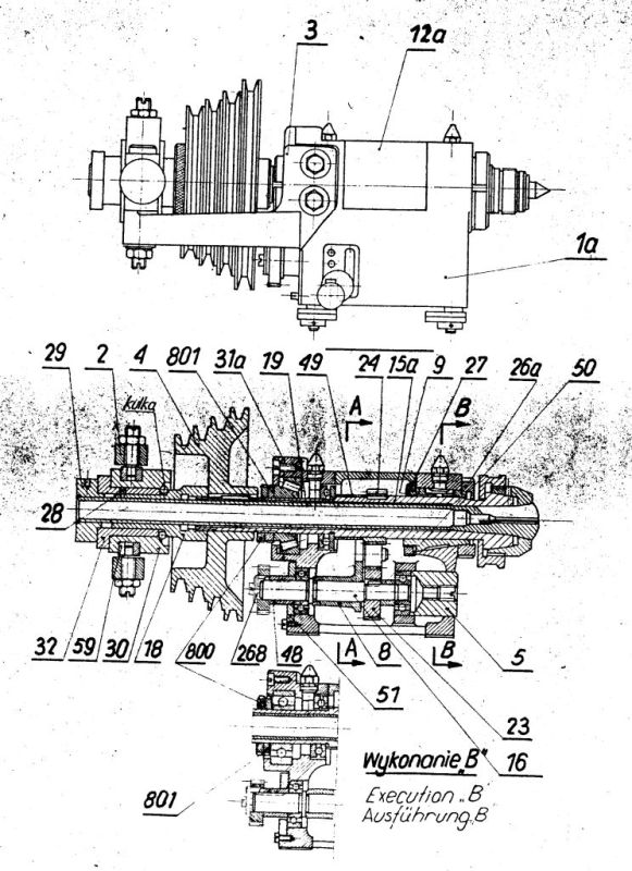

Podaj mi swojego maila to wyśle Ci rysunek wrzeciona gdzie jest rozrysowane wszystko szczegółowo plus opis z DTR.
1 dźwignia
2 tuleja dystansowa
3 tulejka
5 zamek kulowy

- Mechanizm zaciskania tulejki w TSA 16.jpg (17.97 KiB) Przejrzano 6085 razy

https://www.cnc.info.pl/topics56/dtr-do ... t11342.htm
https://www.cnc.info.pl/topics56/kilka- ... 55,140.htm
