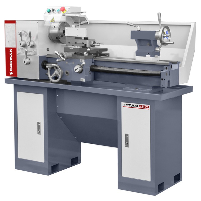

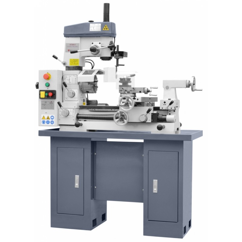

Witam serdecznie grono forumowiczów. Jestem tu nowy i chciałbym zasięgnąć waszej opinii odnośnie zakupu tokarki do celów amatorskich. Ze względu na ograniczone miejsce w garażu i tylko jednofazowe zasilanie myślałem nad czymś takim:
https://www.cormak.pl/pl/tokarki-uniwer ... 0x700.html
lub
https://www.cormak.pl/pl/tokarko-frezar ... at300.html
Czy ktoś pracował na ww. urządzeniach?
Zastanawiałem się jeszcze nad kupnem używanej tokarki typu TSA,TSB-20 ale tak naprawdę ciężko trafić na coś w miarę dobrego.
Z góry dziękuję za cenne uwagi.

bosini pisze:tylko jednofazowe zasilanie
to nie problem https://youtu.be/ebEEQupKCcc
Polecam skorzystać z rad https://www.youtube.com/playlist?list=P ... e1B3rBtq0p
na pewno na tym cormak czy MTP mocniej po orasz niż na tej tokarko-frezarce

bosini pisze: Adam mając budżet do 10000 tyś. co byś osobiście wybrał?
A no właśnie w moich filmach poruszyłem wiele aspektów na które trzeba zwrócić uwagę.
Za 10 to można się rozejrzeć za jakąś używaną ale nie na tyle żeby jeździć po całej Polsce tylko przejrzeć okoliczny Rynek.
Jeszcze do niedawna na stronie MTP była do kupienia taka jak ta którą teraz kupiłem ale bez liniału za około 12 chyba Ale obecnie i tak nie widzę .
Tokarko-frezarki to bym nie kupił bo nawet jeżeli da się na nich coś porobić to po prostu ciągle przymocowanie przebudowywanie może być naprawdę uciążliwe.
W budżecie który masz to chyba obecnie z nowych maszyn najlepsze akcje to właśnie ten kormak czy taka sama z MTP to byś musiał porównać ceny i parametry Ewentualnie jeszcze
WAFO TUW 30 Ale osobiście nie testowałem .
Akurat te modele mają solidniejsze obudowę nietypowy Tytan 520 Czy 750 Niestety nadal jednak nie posiadają takich udogodnień A jak ma którą niedawno nabyłem .
Jeżeli w końcu zdobędziesz swoją tokarkę to chętnie Zapoznaj się z relacją.

Aha jeśli chcesz tokarko-frezarka to możesz zrobić coś podobnego jak ten kolega u którego byłem tytanem 750 on właśnie wybrał Tytana 750 oraz frezarkę którą zaprezentuje w najbliższy weekend kosztowało to chyba coś koło 11k

Według mojego doświadczenia zakup frezarki w kombajnie z tokarką to niezbyt szczęśliwy pomysł, głównie ze względu na parametry pola roboczego i dokładność przesuwu wzdłużnego stołu - tu suportu, gdzie nie ma śruby tylko posiadająca luz międzyzębny niezbyt dokładna, zazwyczaj z działką 0,5mm, przekładnia zębata. Co w efekcie skutkuje często szarpaniem w czasie frezowania zwłaszcza współbieżnego, i nierówną powierzchnią. No, można niby frezować na posuwie z zapiętym zamkiem śruby pociągowej suportu, ale nie zawsze jest to wskazane, zwłaszcza dla "podfrezowania" - nadaje się tylko do frezowania dłuższych płaszczyzn. Kolumna głowicy frezarki też nie jest supersztywna co mocno ogranicza parametry obróbki by nie wzbudzać szkodliwych drgań, a napęd wrzeciona zazwyczaj posiada tylko jednostopniową zębatą przekładnię L-H i regulator obrotów silnika(DC) co niestety nie gwarantuje zbyt dużego momentu obrotowego na małych prędkościach wrzeciona dyskryminując użycie większych frezów i parametrów obróbki. Nie mówiąc o upierdliwości ciągłego przezbrajania samej maszyny.
Generalnie nie polecam takiego rozwiązania, dużo więcej i szybciej uzyskać można na osobnych maszynach, chyba, że krytycznie nie mamy miejsca(lub środków), za to mamy duże pokłady cierpliwości i czasu...
