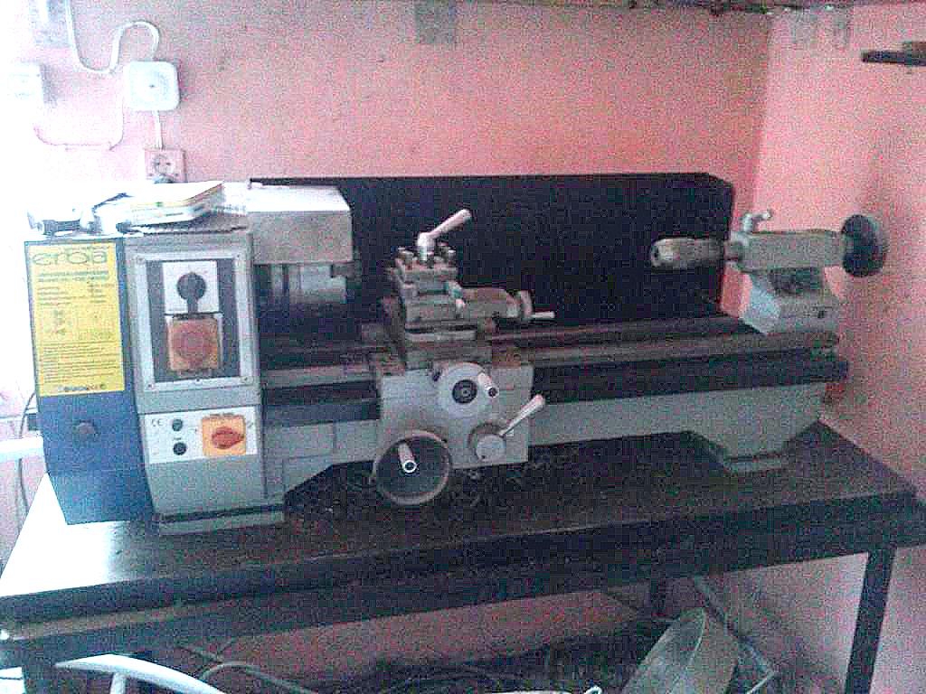

Za wysoka cena i brak osłony śruby pociągowej. Jak byś miał trochę czasu na poszukiwania to np. była na allegro taka maszynka za 2000 ale szybko poszła.

Dostałem odpowiedź odnośnie tej tokarki. 4200 i gwarancja rozruchowy.
Panowie, znalazłem coś tego typu.
http://olx.pl/oferta/tokarka-tos-mn80-C ... e094e249de
jaka jest wasza opinia na temat tego sprzętu?

Post napisał: rc36 » 23 sie 2015, 13:56
Tos mn80 to fajny sprzęt, ale do malutkich rzeczy i ma wrzeciono na panewkach a to drażliwy temat w tak wiekowej maszynie.

Post napisał: szymitsu21 » 23 sie 2015, 13:58
Więc odpuścic temat tego sprzętu?

Post napisał: rc36 » 23 sie 2015, 14:02
Szukaj czego innego, takie moje zdanie. https://www.cnc.info.pl/topics56/remont ... t49455.htm

Post napisał: szymitsu21 » 23 sie 2015, 14:06
Już myślałem, że znalazłem stary dobry sprzęt.
No nic szukam dalej, tylko juz sam nie wiem czego.
poza tymi panewkami jakie są wady?
zakładając, że maszyna nie będzie bardzo wyeksploatowana.

Post napisał: rc36 » 23 sie 2015, 15:29
Tu masz jakieś skromne dane o MN 80 http://www.fermatmachinery.com/maszyny- ... pl-142071/ i porówna to z ld 550.

Post napisał: szymitsu21 » 24 sie 2015, 17:46
Boję się tej LD 550, że mi będzie hałasować i nici z mojej pracy tutaj.
Nie chcę sobie robić wrogów, a jak by nie ten fakt już bym ją miał bo byłem i oglądałem ją w Leroy merlin koło mnie w KRK.
Panowie a czy ten sprzęt ktoś zna?
http://olx.pl/oferta/tokarka-duzo-narze ... 29171f2a95

Post napisał: rynio_di » 24 sie 2015, 18:26
Tak to polski sprzęt TSB-16. Zacny sprzęt tylko czy nie wypracowany . No cena pewnie do negocjacji .
