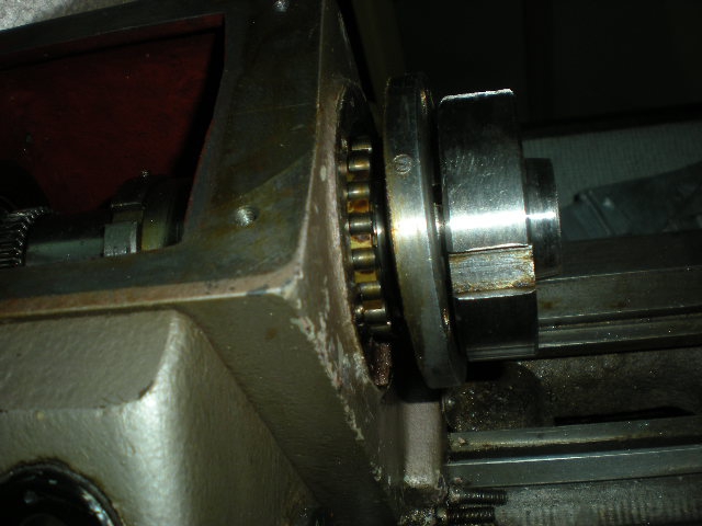

#86
Post napisał: edenlubawa » 08 wrz 2015, 13:58
