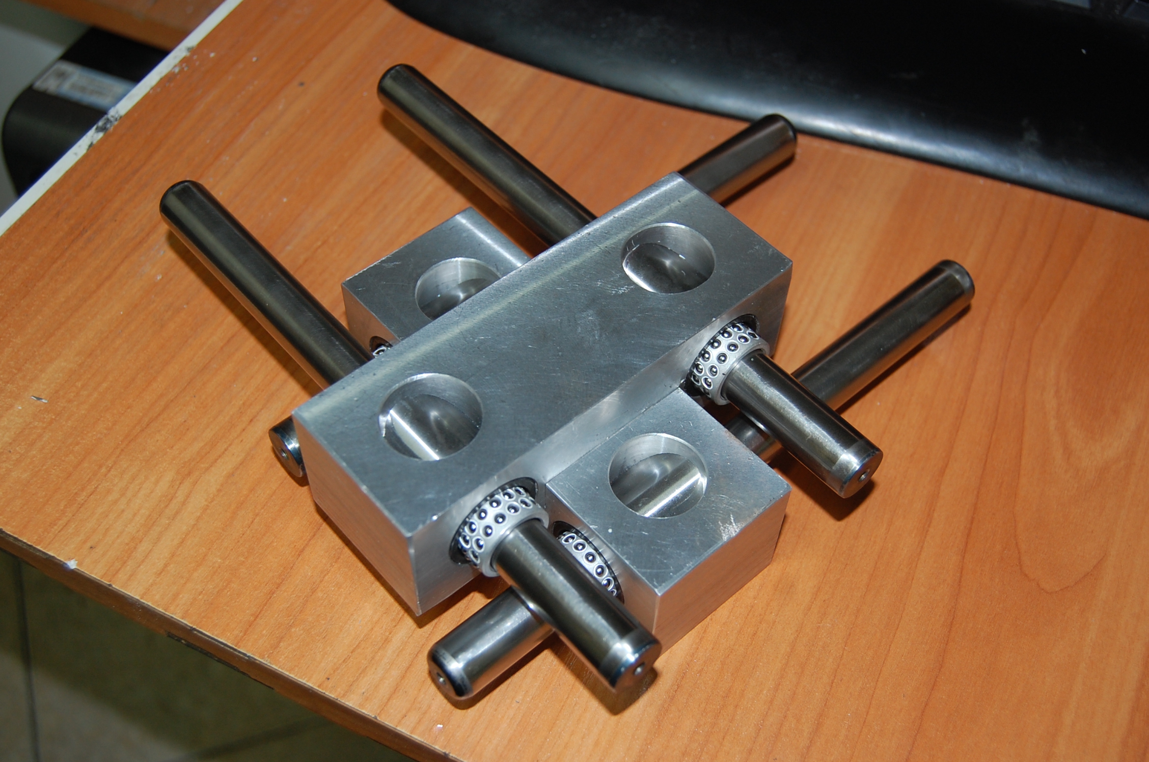

Tomciotu pisze: to nie frezarka cnc gdzie bez CAM/CAD ciężko popielniczkę zrobić.
Popielniczkę to może i ciężko ale taki krzyżaczek bez problemu :) (jeszcze ciepły)

A ten krzyżak to na CNC czy manualnej :lol:
To pytanie mi ubliża :)

Sorry ale jak byś mi pokazał formę na łyżeczkę i powiedziałbyś zrobiłem to bez CAD/CAM to bym zrobił WOW :shock:
Ale jak Cię obraziłem to przepraszam

Chciałem tylko uświadomić że da sie coś zrobić na CNC bez CAM-a. Formy na łyzeczkę nie zrobi ale rownie dobrze mozesz twierdzić, że maszyna bez pięciu osi jest do du** bo wirnika turbinki nie zrobi.
