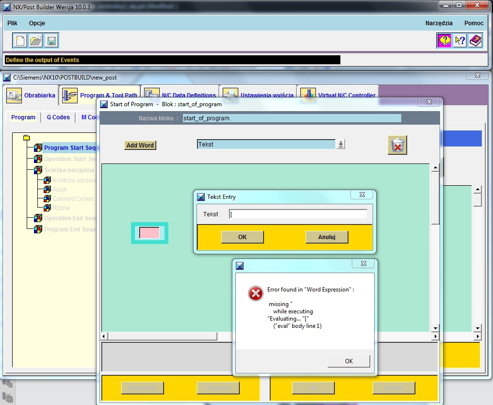

Do znawców języka TCL, jak wstawić znak nawiasu klamrowego "[" i "]" do programu jako text?
Potrzeba mi to do postprocesora nx.

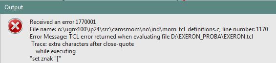

Niestety jako znak specjalny w takiej formie się nie da.
Może znasz sposób aby wstawić znak ASCII? Te nawiasy kwadratowe mają nr 91 i 93.

Nie wiem dlaczego u ciebie się nie da, ale u mnie wstawia bez problemu. Oczywiście mówimy tutaj o nawiasie klamrowym dostępnym na klawiaturze.
Dodaj może całą procedurę.
W treści błędu przed set masz cudzysłów, w procedurze która tworzysz również ?

Post napisał: zibi » 17 paź 2017, 10:05
W postprocesorze nx10 jak wstawiam [ to mam błąd: Obrazek

Post napisał: pragmatic_player » 11 gru 2017, 18:54
MOM_output_literal "\[ hello world \]"
