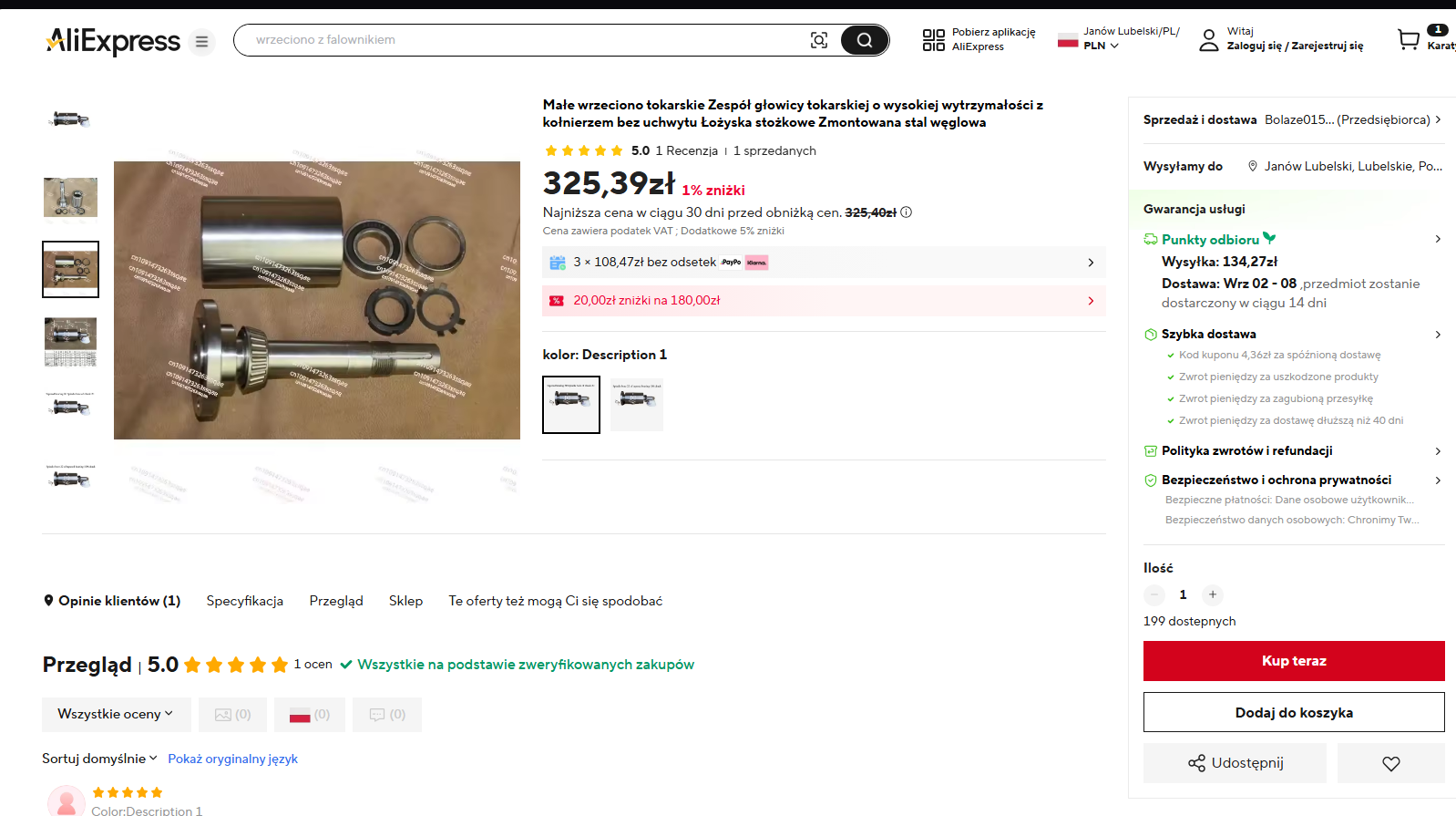

W chinach można znaleźć wiele różnych "wałków" do budowy takiego wrzeciona ale wtedy pojawia się problem z łożyskowaniem. Widziałem że ludzie w chałupniczych rozwiązaniach stosują łożyska w oprawkach. Ale czy przy dociśnięciu takiego wałka konikiem te łożycka dalej będą dobrze pracować?
Oprócz wałków znalazłem tylko 2 rozwiazania. Postaram się załączyć. Jedno ma łożysko stożkowe. Drugie wygląda jakby było przeznaczone bardziej do metalu z racji przelotu. Problem polega na sposobie mocowania osprzętu. Standardowo w tokarkach do drewna jest gwint M33 i wewnątrz gwintu stożek MT2. A w obu tych gotowych rozwiązaniach są flansze z otworami.

Co do tych gotowców to ta niebieska skrzynka za 450zł+(250wysyłka) pochodzi z tych tanich mini tokarek do matalu. Nie wiedziałem tego wcześniej. W internecie znalazłem wiele tematów gdzie ludzie wymieniają w tym łożyska na stożkowe i działa elegancko. Jak na razie to rozwiązanie chyba będzie najrozsądniejsze.
