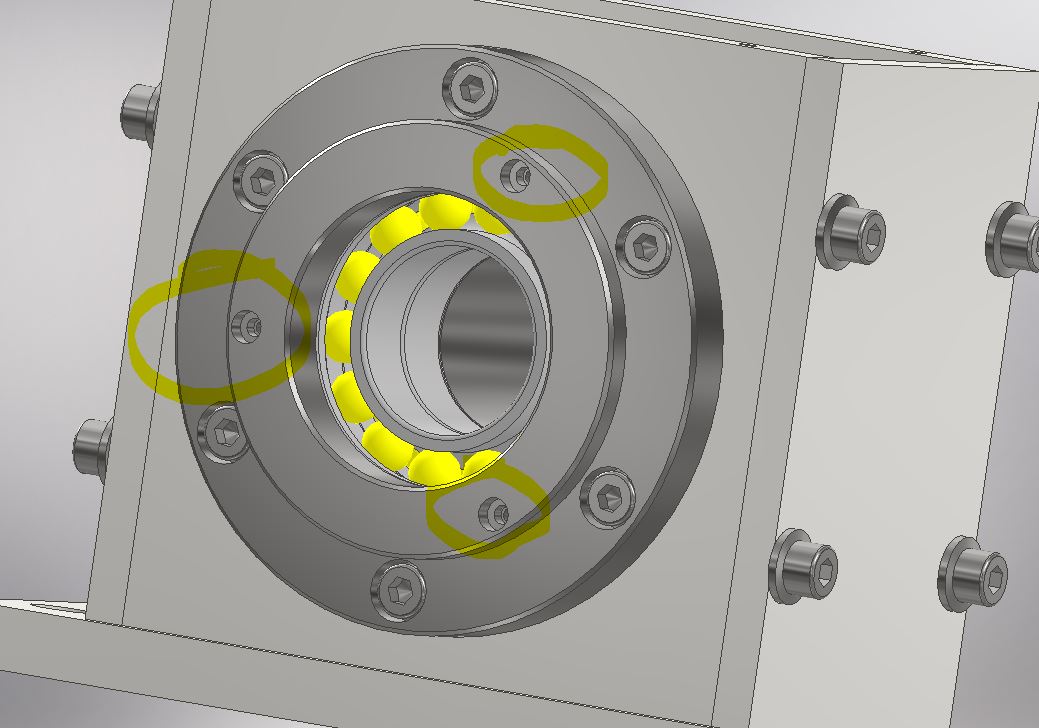

Tymczasem wewnętrzna bieżnia łożyska lewego nie jest uchwycona i sama przesuwa się do wnętrza wrzeciennika
Dziękuję! Przegapiłem to.

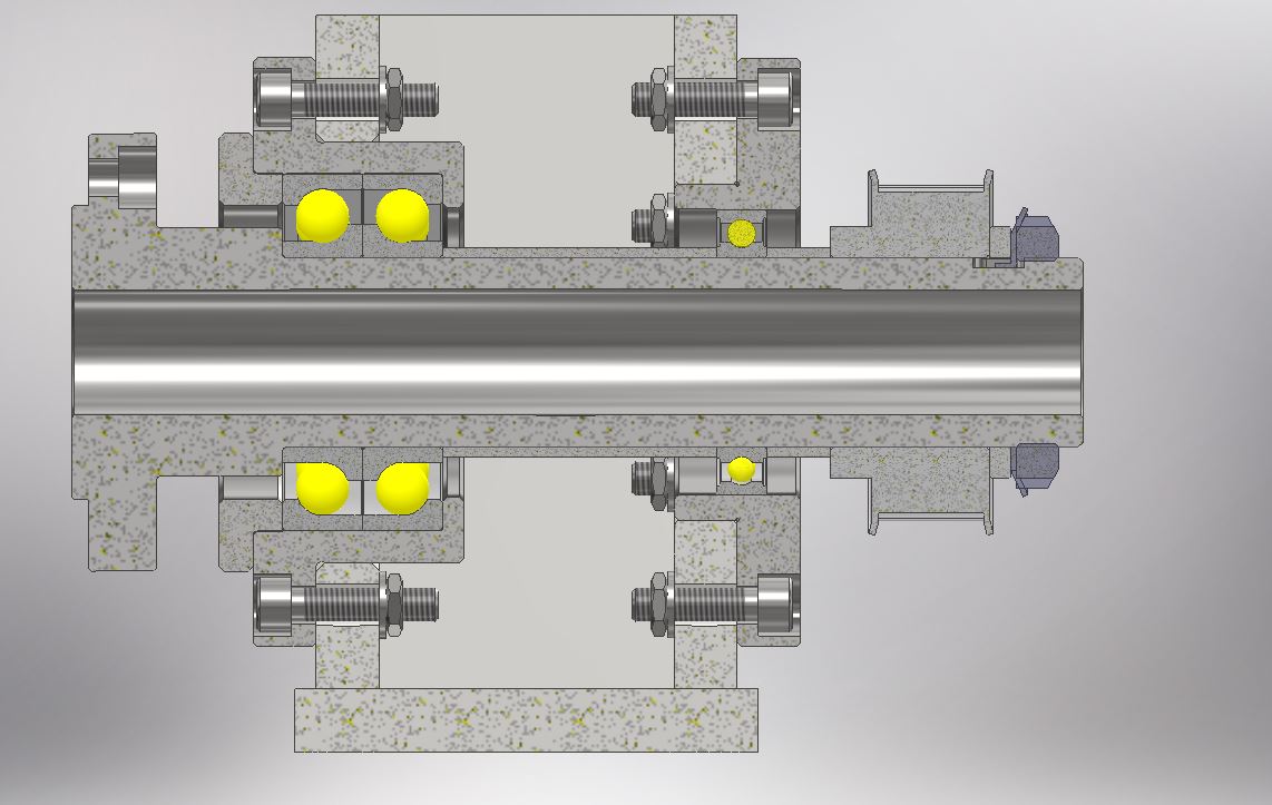

Hmm... skośne - pierścień zewnętrzny "wylata", łóżko tylne "wylata" w całości, a oporowe... hmm... już zauważyłeś 😉

Teraz chyba zagra :)

Prawie... nie widzę mocowania zewnętrznego pierścienia dociskowego... obsadę zespołu łożyskowego przykręcasz do korpusu, a pierścienia do obsady już nie... a przynajmniej tego nie widać.

Po prostu nie widać ;)

A tak zapytam - gdzie jest kasowanie luzu na przednich skośnych ?

Cóż... ja zakładam, że autor ma zamiar zastosować łożyska sparowane, wtedy składamy jedno, drogie i dop*** na chama.

"Cóż... ja zakładam, że autor ma zamiar zastosować łożyska sparowane, wtedy składamy jedno, drogie i dop*** na chama."
no proszę Cię :) nie rób dodatkowych problemów swoimi odpowiedziami...
